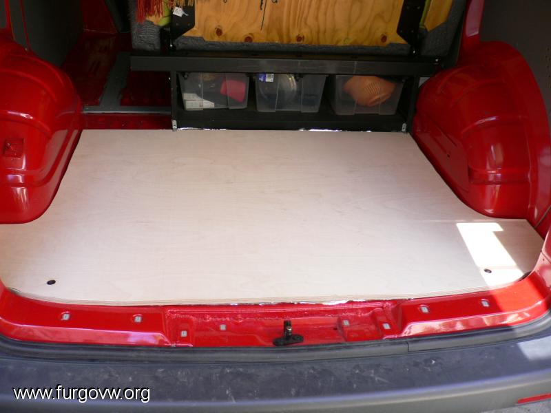

2ºAprovechando la forma del suelo de goma,lo utilizamos como plantilla para el suelo de madera.
   Marcamos los agujeros donde irán los tornillos para sujetar el nuevo suelo.
   Recortamos con la caladora la madra.

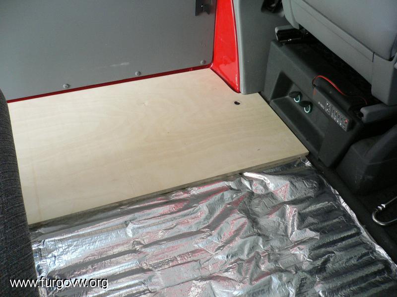

   Colocamos el aislante debajo
   Comprovamos que todo encaja

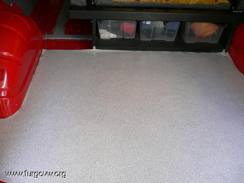

3º usando el suelo de goma también recortamos el sintasol

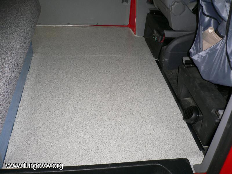

4º atornillamos la madera al chasis usando los mismos tornillos y los anclajes de carga de serie.
5º con cola para suelos de pvc pegamos el sintasol a la madera
Ya tenemos nuestro suelo de madera recubierto de pvc.
Mucho mas resistente ,seguro y por supuesto más guay que el de serie.
