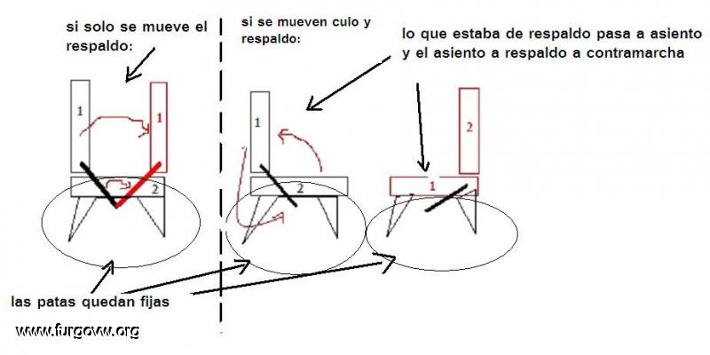

rascapon
Para que quede más clara mi duda sobre cómo se mueven los herrajes:

no tengo ahora mismo fotos en el ordenador, algun dia.... :roll: . pero si que se puede dar la vuelta y poner el sillon mirando atrás( que para los acantilados, playas... es genial) todo en bloque.
Y sobre el juego asiento-respaldo, recordando el mío, es:
EN posicion normal, (mirando hacia adelante) se abre gran parte del arcon, creo recordar que es la tapa mas grande.
Al darle la vuelta se abre menos porque gira el herraje hacia adelante y tienes menos acceso.
En posicion cama. solo es accesible por la parte que mira al frente, si tiras del respaldo sube pero el asiento corre hacia atrás, a su posicion.

Foxa, cuando dices que se mueve todo en bloque quieres decir que el respaldo pasa a asiento y el asiento a respaldo, No?
