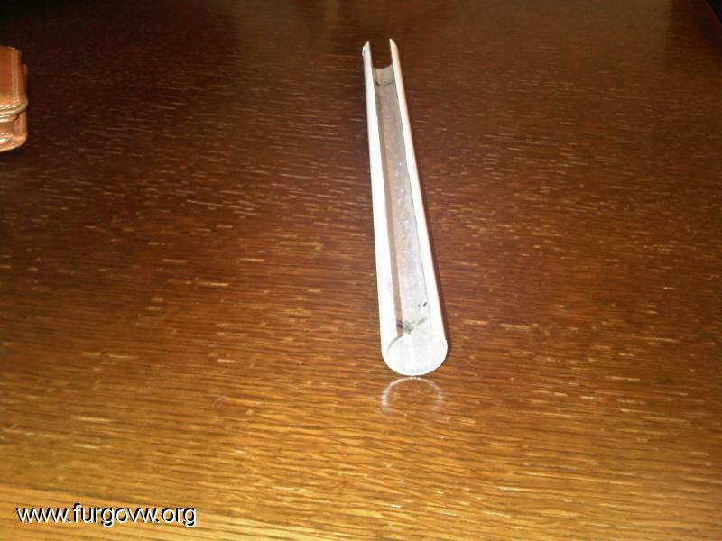

cooper
A mi también me pasaba lo mismo, y copiando un brico de un forero ´solucioné el problema, con el portón abierto mides la longitud del la zona de bástago que asoma del cilindro, cortas un tubo a la medida y le haces una ranura de lado a lado del tubo, de un poco mas diámetro que el bástago, fácil, sencillo y para toda la familia, jeje
Yo hice dos uno para cada cilindro, eso sí, si quieres subir el portón con las bicis te tendrá que ayudar alguien a ponerlos, y procura dejar el peso cuando estén los dos puestos o podría doblar la bisagra del portón
cooper
Yo pongo esto en cada hidráulico, ocupa poco y aguanta de sobra, como dije antes lo copié de un forero pero no me acuerdo quien era
