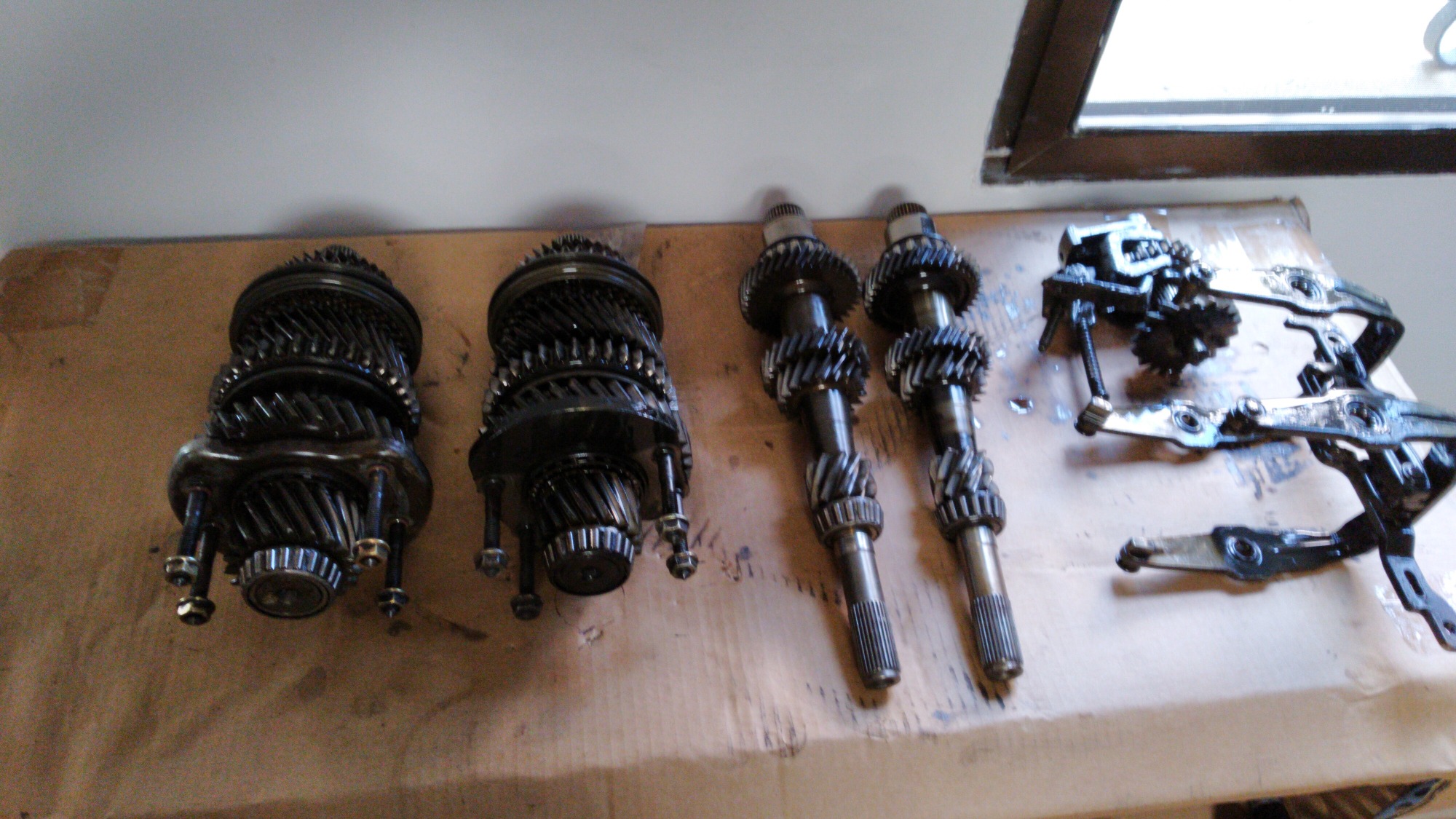

Yo repase la caja de cambio entera,(cuando hice el swap) limpiar todo, rodamientos, retenes, pasador, cambie el mecanismo sincronizador de 3ª-4ª completo, por el de la caja del cordoba 6k2 que era el donante del motor.El que llevaba mi caja 02b de la california estaba roto. Aproveche y cambie todos los engranajes de las marchas por los del donante.
Hay poca diferencia la verdad, pero una vez metido en harina. También pense, que si despues alargaba la 5ª un poco más el salto seria menor.

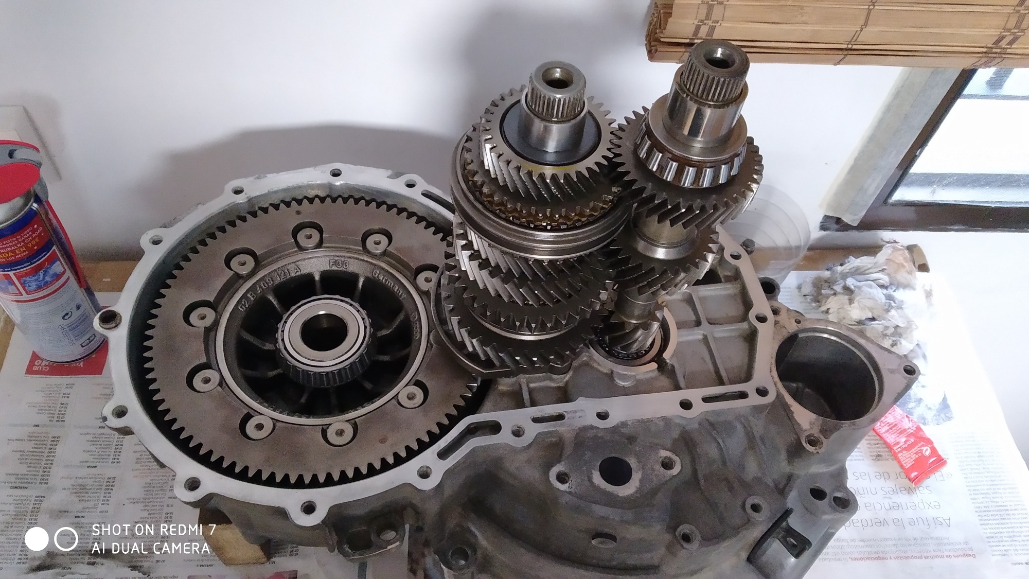

Las cajas 02B, evolucionaron el diferencial y llevan uno más grande que el de turismo, mucho más grande, si pones el del turismo dentro de la carcasa de T4 parece de juguete, y las distancias entre diferencial y eje se pierden , no es viable.
La propia corona del diferencial de T4 lleva 10 remaches, mientras que los diferenciales de turismo llevan solo 8.
Aquí ves lo grande que es el diferencial de las cajas 02B de T4, ahí esta todo limpio y revisado, faltan cosas por montar.
Y no tengo foto del de turismo, pero puedes buscar en google...
