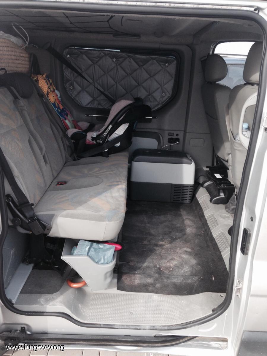

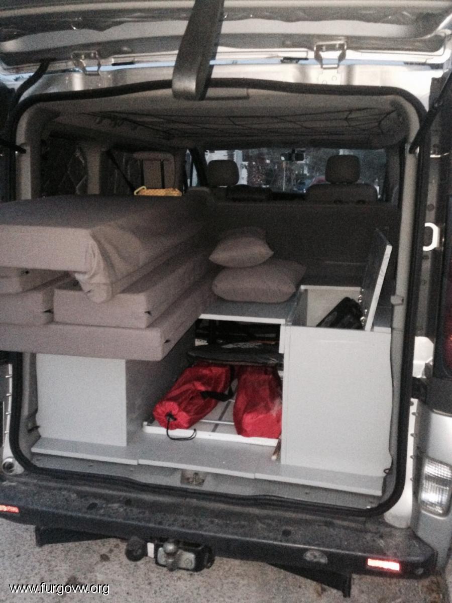

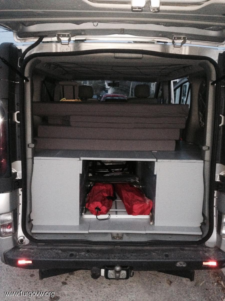

En primer lugar y antes de presentar mi furgo lo correcto es dar gracias. Dar gracias a toda la gente del foro porque sin su ayuda desinteresada, sin sus bricos, si sus consejos no habria hecho ni la mitad de lo que tiene mi furgo...... Despues de esto ahi va:
Mi furgo es una RENAUL TRAFIC del 2006 comprada el año pasado y con 170.000km..... Hacia mucho k buscaba furgo y habia visto alguna VW pero al final o se me iba de precio o estaba muy trinxada. Cuando un dia pasando por un compraventa de Girona ahi la vi...... Una Trafic Corta de 8 plazas con porton!!! Justo lo que estabamos buscando!! Pare y pregunte precio y se ajustaba a mi presupuesto y encima se quedaban mi JEEP.... PERFECTO!!!
Quedamos al dia siguiente para probarla y me lleve a mi mecanico de confianza.... Hicimos la prueba y todo perfecto!!!
La verdad es que la mujer k la llevaba tenia 2 niños y la furgo estaba warrisima y un poco dejada.....
Despues de comprarla le hice una limpieza integral, ruedas nuevas y revision con cambio de filtros y aceite. Ahora la cosa ya estaba lista para empezar la camperizacion.
Al final la furgo lleva:

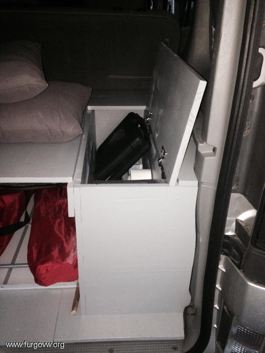

* Arcones traseros laterales con plataforma cama
* asiento retrasado con las famosas pletinas 30cm
* Asiento conductor giratoria con base escopema ( cc del foro )
* Oscurecedores completos
* rail para mesa lateral

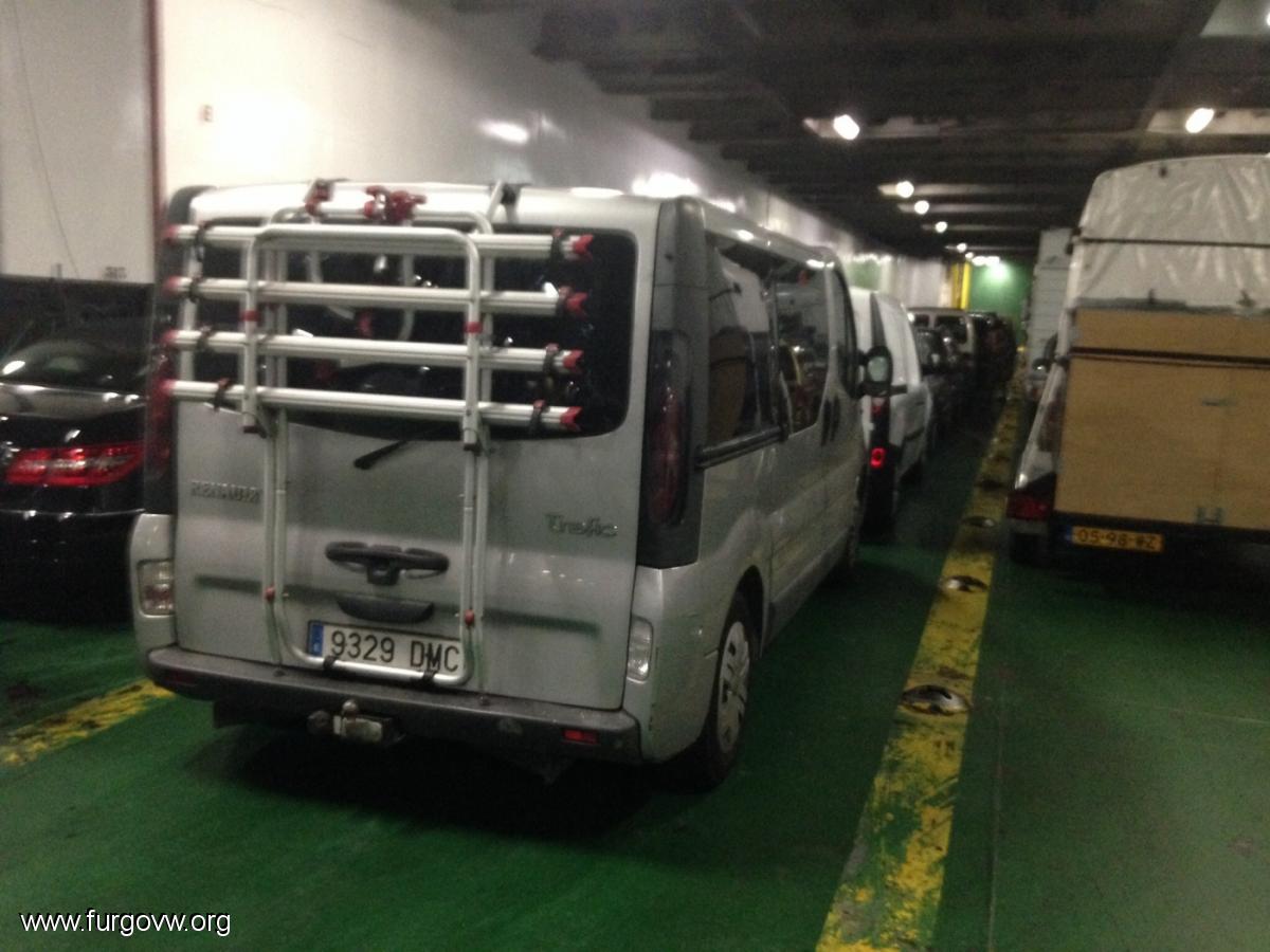

* Portabicis 4 bicis

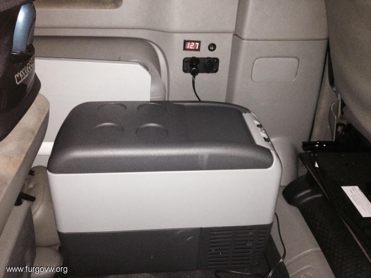

* segunda bateria de acido 95ah en los bajos con rele automatico, voltimetro y toma doble de mechero. Tambien he conectado a la segunda bateria la radio y las luces de cortesia interiores.
* Tira de led en puerta corredera con interruptor
* Nevera compresor CDF25 que me cabe entre los dos asientos delanteros

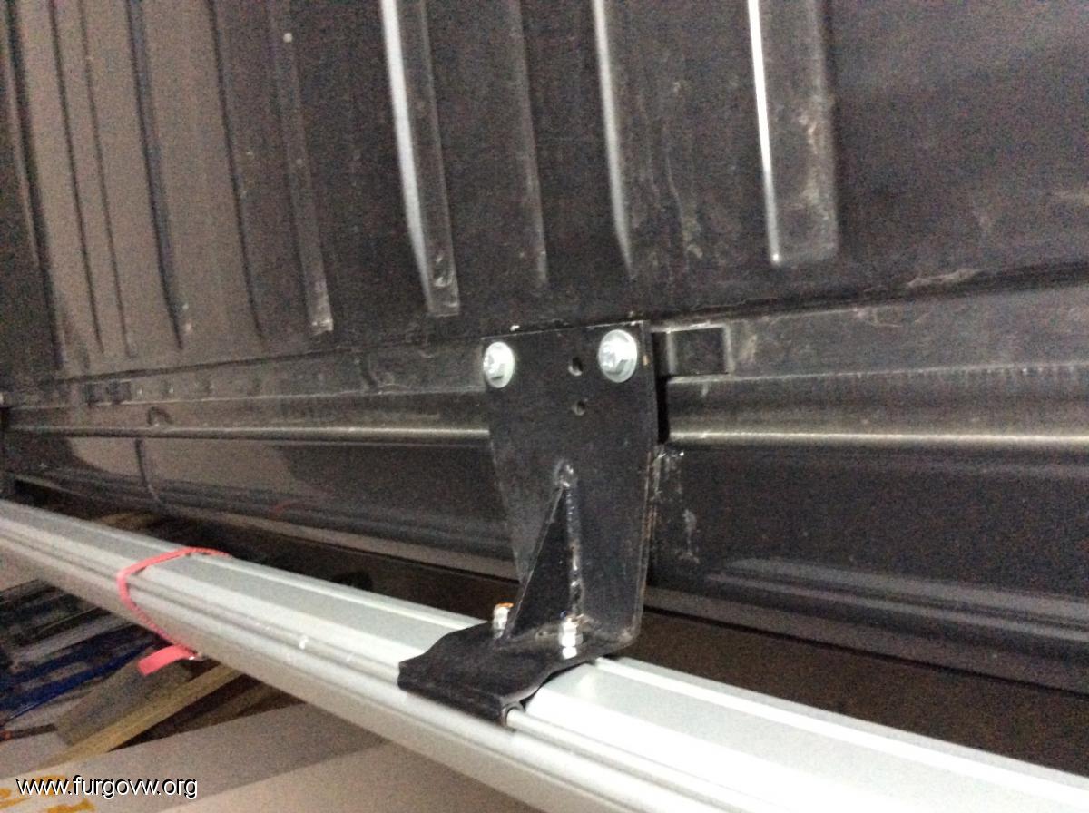

* toldo F35 ( a falta de realizar los soportes para enganxar a la baca )
Bueno, de momento con esta camperizacion nos sirve..... Os dejo fotos de esta semana que hemos estado en IBIZA!!!
ESPERAMOS K OS GUSTE!!!

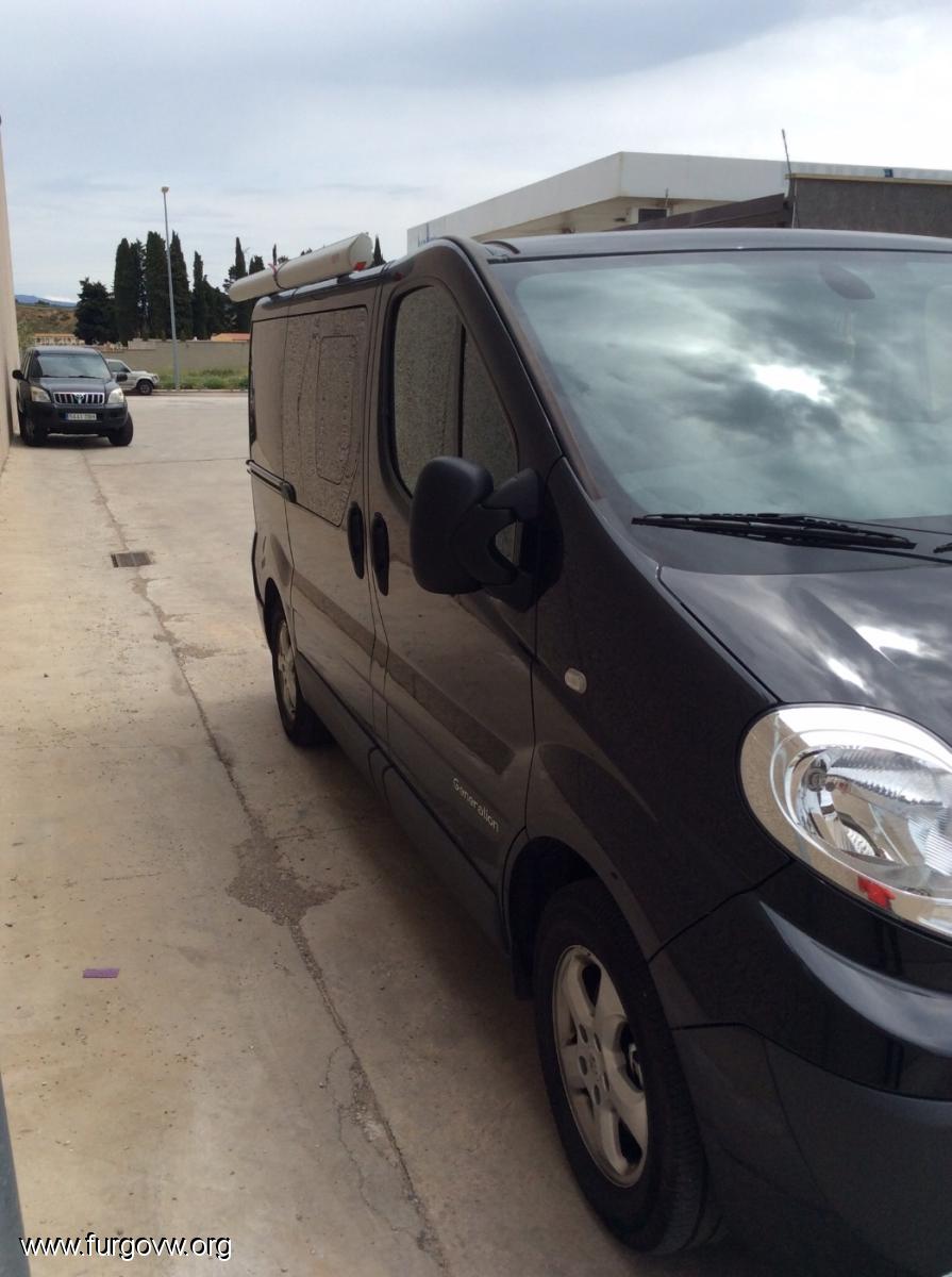

Ahora falta realizar el soporte para poner el toldo y tambien estoy por hacer una puerta en el arcon con guias para poder acceder al arcon con la cama hecha..... Alguna sugerencia para las guias???

Hola. Yo tengo los soportes para el toldo modificados para no taladrar. Si quieres fotos ya sabes.

ayrton una pregunta?como son esos soportes sin taladrar? te refieres a la guia o perfil de aluminio o te has hecho tu los soportes?
Yo me he comprado en una tienda online el perfil de aluminio, y claro, tengo que hacer los agujeros para pasar los tornillos.
Si me puedes solucionar la duda te lo agradeceria, que siempre hay ideas nuevas.
javiher42
Son los soportes originales modificados. Los llevo donde va la vaca.
La altura total es de 1'98.

Los dos agujeritos de la pletina no son nada, simplemente estaban ya hechos. Llevo dos arandelas debajo de la pletina para nivelar y una espumita para no rallar la Furgo.
