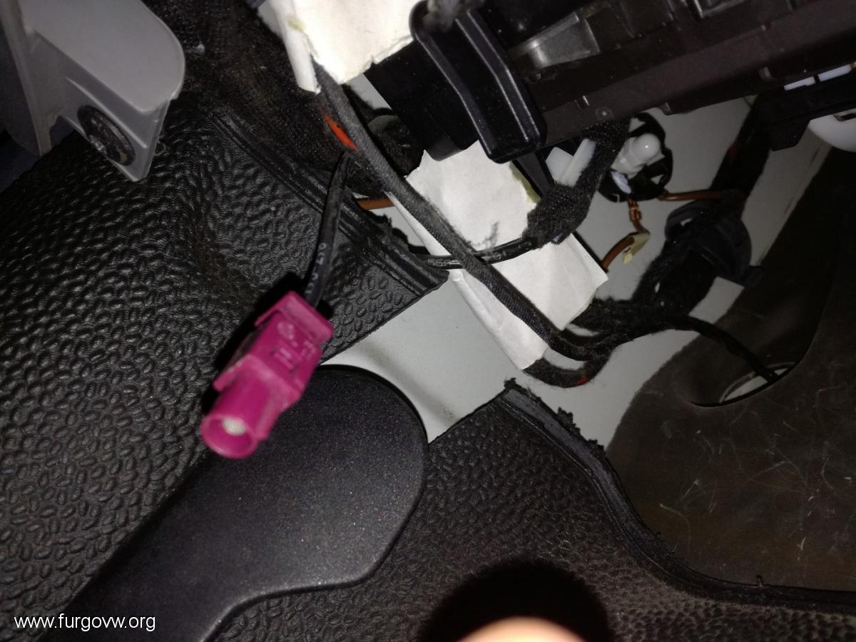

Hola, perdón por la ignorancia, pero viendo como montar la segunda batería para mi VW T5 de 2011 utilizando para ello el Brico de un compañero del foro me  con este cable y su terminal. Desconozco de que puede ser, si alguien tiene alguna idea se agradece la información para ver si puede ser util. Gracias

Hola, perdona el atrevimiento pero hablo desde la ignorancia. Podría ser un can bus para mandos de la radio en el volante. Insisto que ni idea del asunto. saludos

Hola, pues yo ni idea, pero si es para eso ya me da ideas para nuevos bricos... volante multifuncion ;D.

Hola ese tipo de conector se utiliza para antena, teléfono, gps, haber si se a soltado de algún equipo, lleva dos antenas una en cada retrovisor si llevas gps la antena también va en el retrovisor y el módulo de teléfono no se si ubicación, saludos.

Gracias por responder. Es una VW T5 sin GPS, ni teléfono. No se lo de la antena. Aparentemente funciona todo bien. Únicamente tengo el fallo en la puerta del conductor que el cierre centralizado no reconoce  cuando está abierta y se cierra la furgoneta igualmente, aunque no creo que sea de eso. Quizás sea la instalación previa a GPS o alguna conexión multimedia. Seguiré estudiando o preguntaré en VW. Gracias
