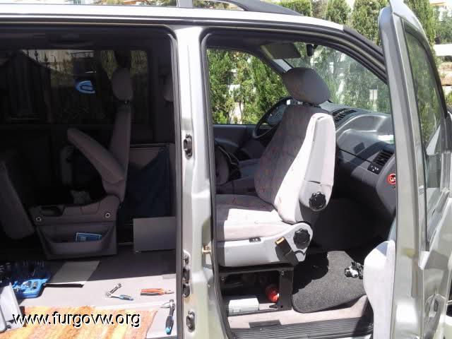

Buenas tardes compañeros!. Hace poco adquiri una t4 1.9 TD, el asiento del conductor tiene un boquete que creo que puede entrar otra furgoneta dentro  ;D . Mis asientos son los tipicos de volkswagen adjunto una foto (https://cdn.wallapop.com/shnm-portlet/images?pictureId=365293970&pictureSize=W640. El tema es que un compañero mio tiene una desguazada y me regala el asiento del compiloto que tiene el respaldo mal pero donde sientas el culo esta perfecto sería un asiento como este https://cdn.wallapop.com/shnm-portlet/images?pictureId=118653703&pictureSize=W640.
Bien lo que me gustaria sería intercambiar las bases y así tener mi asiento perfecto. He leido numerosos post de hecho alguno apunta a como hacerlo pero la verdad es que no me queda claro y no me quiero cargar mi asiento completamente sin saber que lo estoy haciendo bien.
