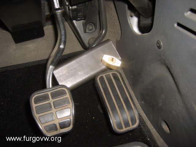

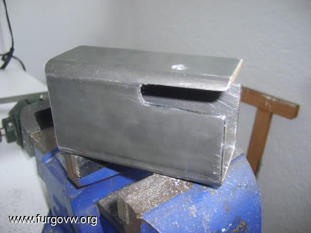

 ;D Buenas, supongo que para los cacos no hay nada imposible pero en todo caso les complicamos un poco más el trabajo, el artilugio es muy sencillo pero si se llevan la furgo será a ralentí, he visto artilugios en el foro más trabajados pero en todo caso es simple y casi no ocupa espacio.
tubo cuadrado de 50X70x4  longitud de 120 con dos oberturas ajustadas que pasa la barra del pedal de 12mm de diámetro quedando ajustado el pedal al max en la parte superior, se pone y se quita en un plis plas.
El candado corría por casa es normalito se puede poner uno de seguridad, tampoco me he exprimido demasiado el cerebro pues la furgo tiene alarma con sensores, eso si, si se le quiere dar gas con un buen candado se tendría que destrozar el pedal jejeje, en fin supongo que todo es mejorable. Saludos y suerte

buena idea!se la tendran que llevar en grua
