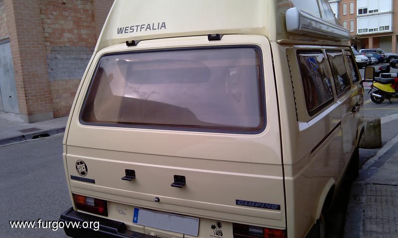

hola gente. mirad tengo una duda acerca de la colocacion de un portabicis para mi t3.
en prmer lugar os pongo una foto de los anclajes q tiene, desde el año... vete a saber tu desde cuando.
como podeis apreciar, tiene toda la pinta de haber tenido puesto un Paulchen o algo parecido, las medidas de anclajes superiores es de 63 cm y el alto, aprox de anclajes superiores a inferiores es de 94-95 cmm. hasta aki todo bien.

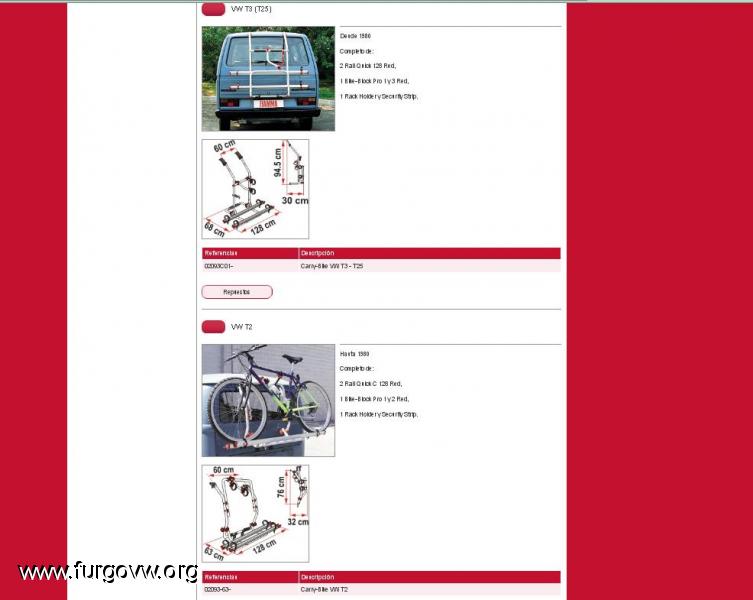

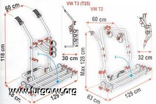

mirando en fiamma medidas y demas me surgen dudas,
xq en fiamm.com los dibjos de los portas para t3 y para t2 dan unas medidas de largo
y sin ermbargo en google y en algunos post de este foro las medidas para t3 son otras
si me guio por fiamma.com el porta de t3 encajaria perfcto en mis anclajes, solo tendria q forzarlo u poco de ancho en la parte de arriba para adaptar a ese 1,5 cm a lcada lado q me falta, o meter un poco de radial.
pero respecto alos anclajes de abajo la duda es grande, xq los de t3 van sujetos al tope inferior del porton, o eso creo.
y el de t2 q en este dibujo se pueda regular la altura me mosquea, xq de ser cierto quizas fuera el q encajaria mejor.

Efectivamente tienes, o mejos dicho tenía puesto un paulchen.
La diferencia en las medidas de los portabicis que pones se debe a que el primero tiene unas garras en la parte inferior que se agarran al escalon del portón que hay sobre la matrícula.
El segundo de los fiamma para t3, y que dices que encuentras en google no lleva esas garras sino que va apoyado sobre el portón, cosa que no veo muy recomendable puesto que pienso que puede hundirlo poco a poco.

gracias por responde a ambos, pero me he liado o n te entendido bien.
el q digo q esta en fiamm.com es mas corto q el q veoq se ha comrado  x aki, sin embargo la foto q ilustra el articulo no me encja con la medida descrita, ya q siendo de 94,5 cm deberia ir a unos enganche en el porton  a la altura del mio. el otor de 118 cm si veo q engancharia abajo del porton.
osea entiendo q la pedir un fiamma para t3 se pueden pedir varias medidas diferentes???
