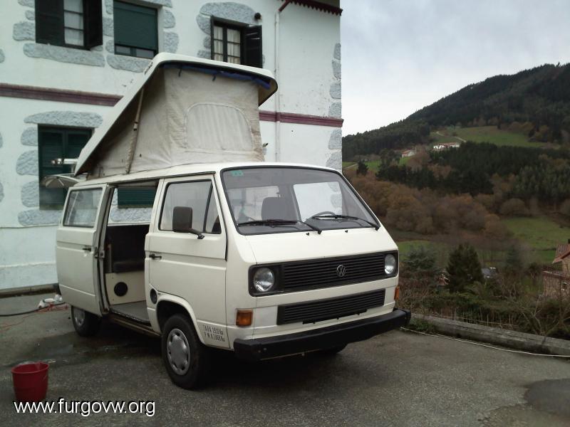

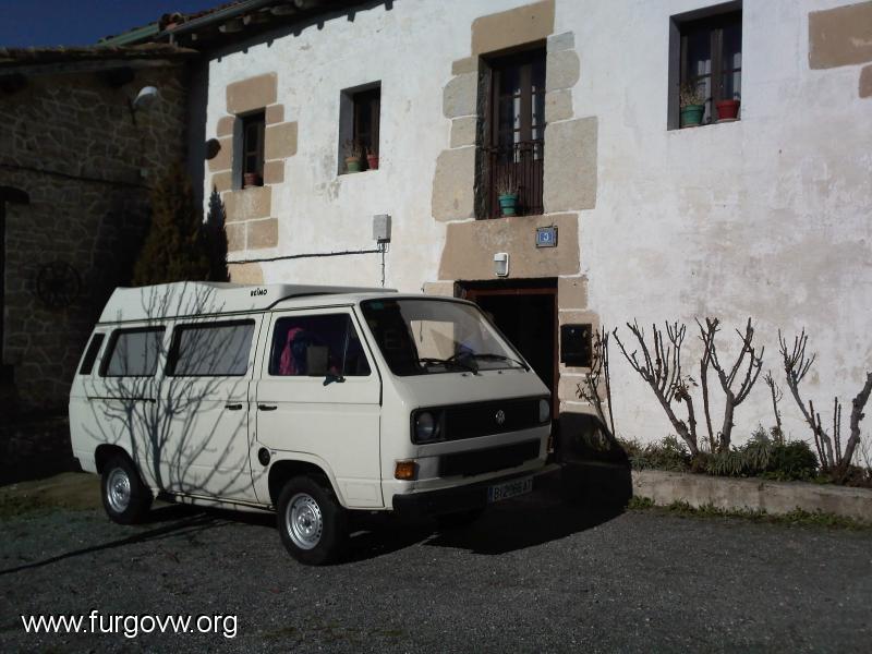

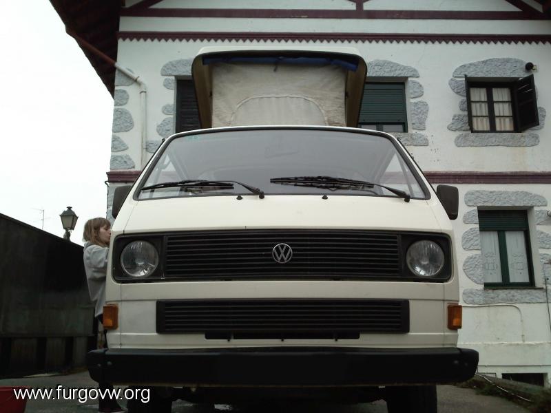

bueno pues tras largo tiempo de espera busca y recopilacion de informacion en este foro....como unos 3 años o asi este año porfin dejo mi corsita haciendo trabajos menores y enpiezo año con mi nueva montura que salio de fabrica en el 87 creo...siendo una transporter al de poco tiempo se le hicieron vehiculo mixto y en el 91 se convirtio en vehiculo vivienda...creo que es de las denominadas "nacionales" y el corazon de esta chatarrilla pues a salido del taller y esta haciendo su rodaje de momento.
en estos momentos le quitado todo el tapizado del asiento cama y conchon trasero... bueno mas que kitarlos...se an ido directamente a la basura y estoy a la espera de tapizarlo otrefua!!
tambien el mueble cocina esta jodido y sufria espero que este fin de semana un pekeño remozado seguido de remozado del suelo porke levante todo el plastico ese pegau a la madera que tiene porque estaba destroy bueno demomento unas fotitos que es lo que mas gusta por estos lares...

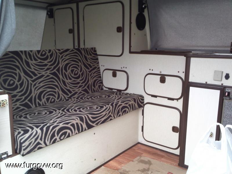

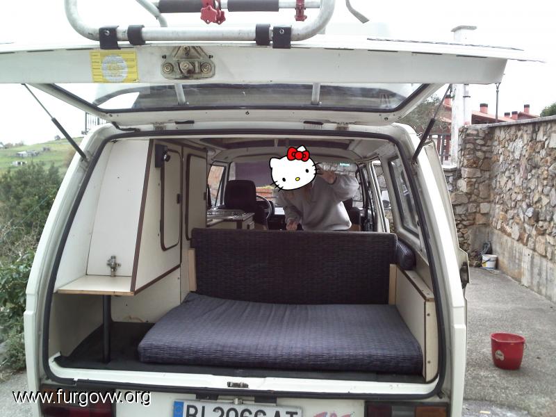

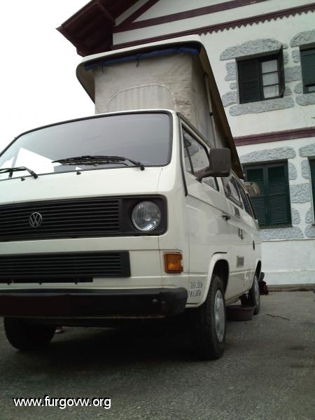

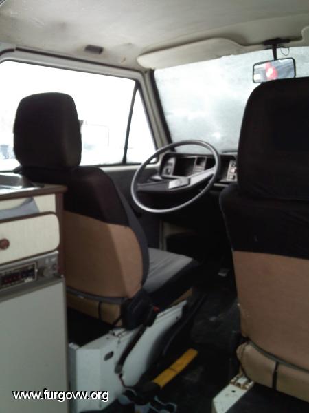

bueno gente tras un largo periodo ya eh recuperado las fotos del interior de cuando me pille la furgo.tenia bastante cosas para mejorar y arreglar detalles y es en lo ke estamos trabajando todabia.
El interior al final no lo are con esos colores al final lo tapizare yo mismo porque el tapizero me pedia 400 lereles por tapizar  asientos y hacer una funda para el colchon de atras. bueno al grano!
asi estaba condo la pille:
y esta de la parte delantera aunque no se ve muy bien.
esto es lo que era antes de que callese en mis manos y en la del suegro!!

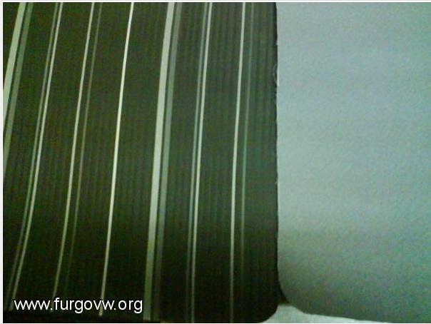

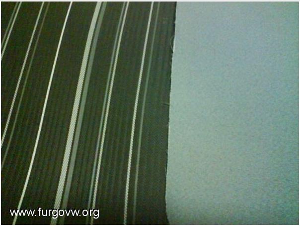

ahora ya tiene bastantes novedades asike os dare algunas pistas en forma de foto:
1-
2-
3-
y alguna mas quer pondre mas adelante.!

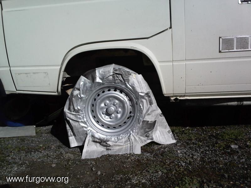

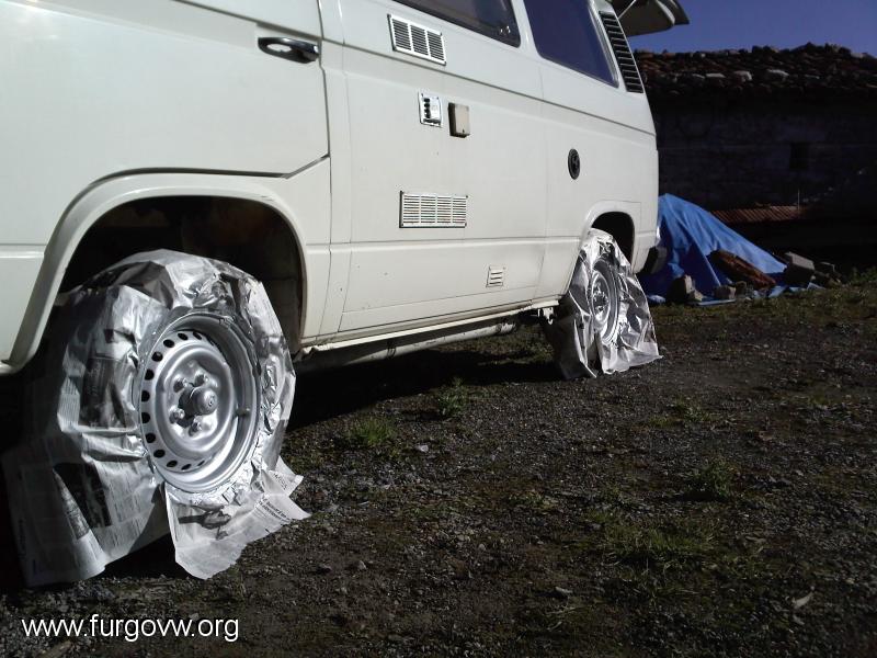

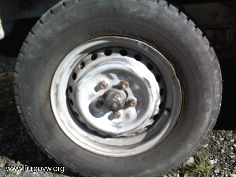

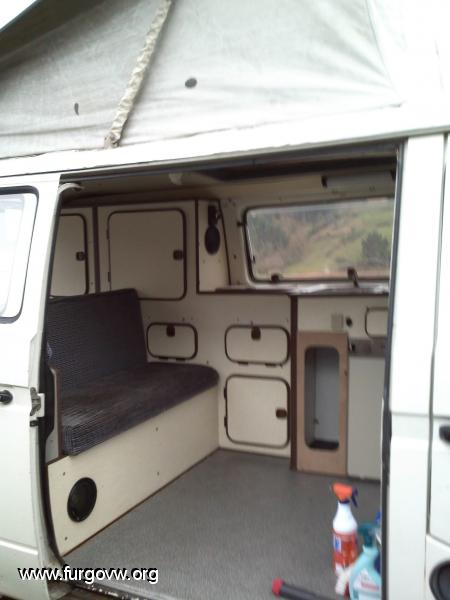

bueno tras un largo tiempo de letargo la furgoneta sige evolucionando y mejorando su avitabilidad y estetica. las llantas cuando enpece las pinte de gris.
en estos momentos los eh vuelto a pintar pero solo el centro de negro mate dejando el "aro" exterior en gris.( no tengo fotos en estos momento no ehtenido tiempo.)

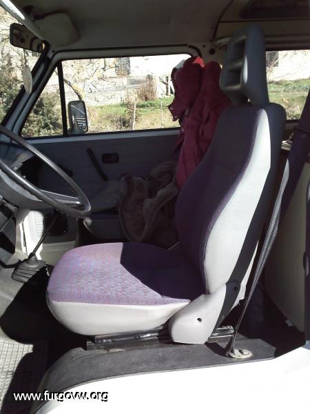

luego los asientos estaban destrozados y tambien como medida de higiene por el anterior usuaria de la furgo...se hecharon a la basura(por no kemarlos .panico) y se pusieron en su lugar por un modico precio de 40 euros la pareja unos asientos de un fiat punto que estaban en perfecto estado.
los asientos se pusieron kitando las guias originales de VW y anclando las de fiat.

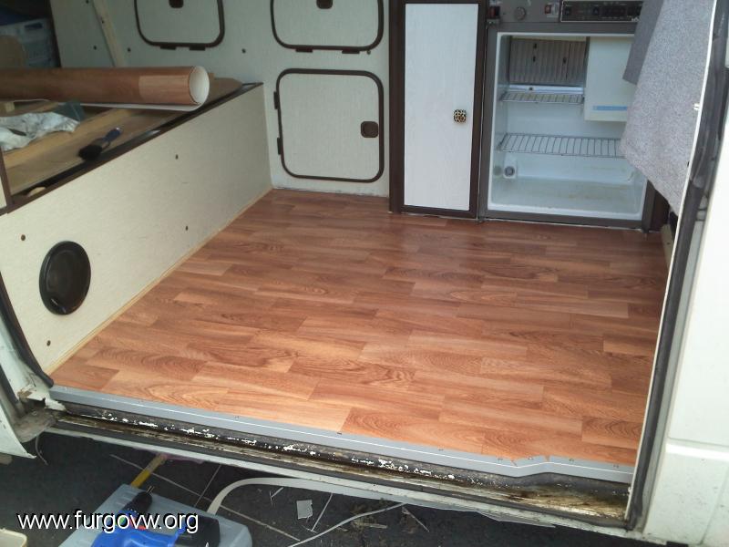

luego tambien se sanearon todos los muebles por dentro con todo tipo materiales. y se cambio el suelo por un pvc de leroy merlin de imitacion a parque.
antes tenia una junta de goma marron entre el mueble y el suelo y como era imposible encontrarlos pues se puso una maderia redondeada y se pintaron de marron.
y por ultimo de hoy que no tengo mas fotos todos los tapizados y colchones fueron a la basura y se compro colchon nuevo y se tapizo todo.
