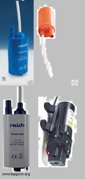

Bueno abro este hilo para saber que tipo de bomba es la mas interesante de comprar, esterior (suele ser mas cara pero el grifo no necesita cableado pues funciona con la falta de presion por lo que he leido por ahi) o sumergible (mas barata y ocupa menos espacio pero puede que necesitemos un iterruptor en el grifo)
Aqui os dejo algunas fotos de diferentes marcas y precios para que me comenteis vuestra experiencia ya que voy a empezar con el mueble y no tengo mucha idea del tema

Es una bomba exterior no??
Creo que se me sale del presupuesto, como puede ser que halla tanta diferencia entre las exteriores y las sumergibles?
unas estan sobre 9€ y las otras sobre 70€
Perdona pero esque soy novato en esto y no me entero muxo  ???
No me gustaria pillarme la sumergible y que a los dos dias me deje tirado....

lo mas sencillo para mi, sumergible, la metes en kualkuer envase por la boca de la botella i ale, no ai mas ^^
andioak
Yo lo que tengo y que funciona bastante bien es una bomba submergible+un presostato total (12+10=22€) y te ahorras la instalacion electrica del grifo, ya que el presostato convierte la bomba submergible en una de presion
Este es el presostato que tengo instalado, yo lo compre en Narbonne
furgomateño
la sumergible es la mas recomendable,solo tienes que tener cuidado de que no trabaje en vacio porque se quema
