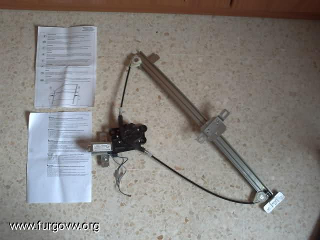

El cambio del elevalunas es en una vito primera generacion. Antes de ponernos a cambiar nada hay que comprar el sistema electrico del elevaluna. Tras mucho buscar y rebuscar lo mas barato que vi fue estas paginas unos 100€ con el envio y todo.

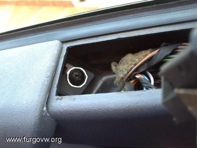

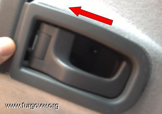

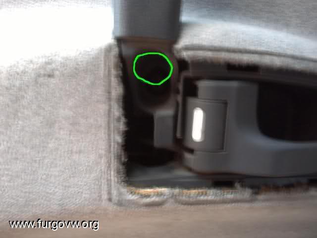

2º Quitar el embellecedor del tirador, este sale tirando en direccion a la flecha
3º Una vez quitado el embellecedor, quitaremos el tirador, este sale quitando dos tornillos el tornillo señalado en la foto (no se ve muy bien)

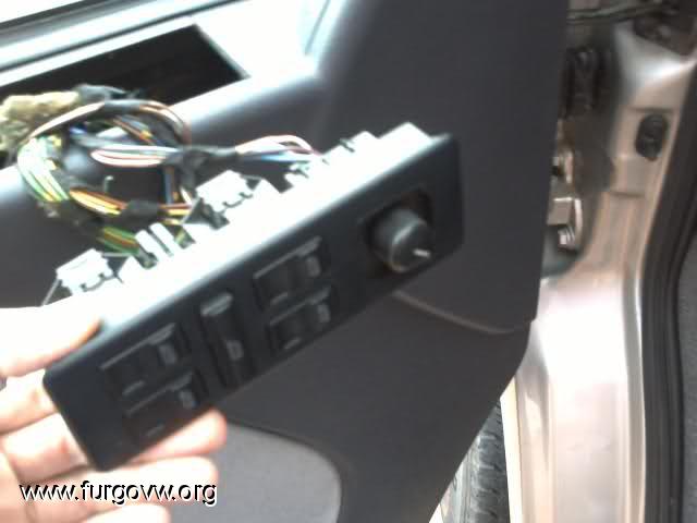

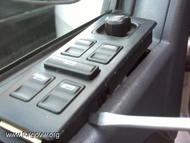

Seguidamente levantamos con cuidado los pulsadores de las ventanas
Y luego quitamos el segundo tornillo del tirador

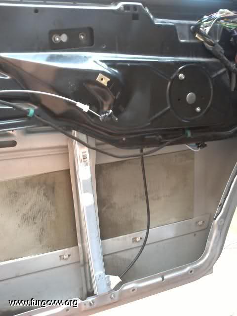

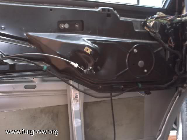

4º Ya tenemos el panel casi suelto pero el cable del tirador para abrir la puerta nos impide trabajar bien, por eso hay que quitar este tornillo para liberarlo
5º Yo no quite los cables de los interruptores del elevalunas porque se podia trabajar bien. Si vosotros los quereis quitar es facil de hacer.

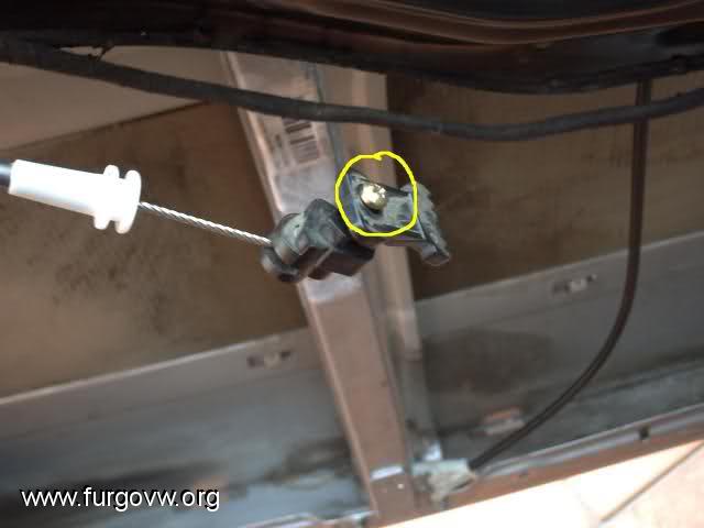

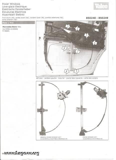

6º El orden para quitar el antiguo sistema electrico es este. Empezamos con el 1 y terminamos con el 8.
•   Desmontar el elevalunas siguiendo los nº.
•   Introducir el elevalunas y sujetarlo con los tornillos 1,2,3,4,5 y 6
•   Fijar el crital con los puntos 7 y 8
•   Efectuar conexiones electricas

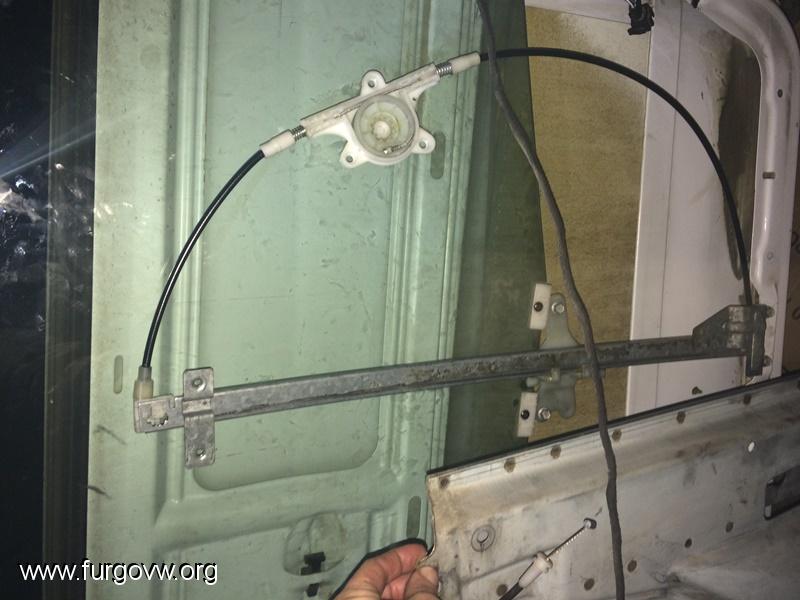

siguiendo este post, y con tu permiso,  .loco1, voy a publicar algunos fotos más, ya que este finde he cambiado este mecanismo y me he encontrado con más piezas rotas de la cuenta...

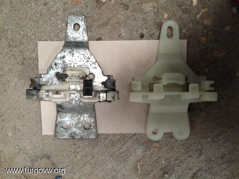

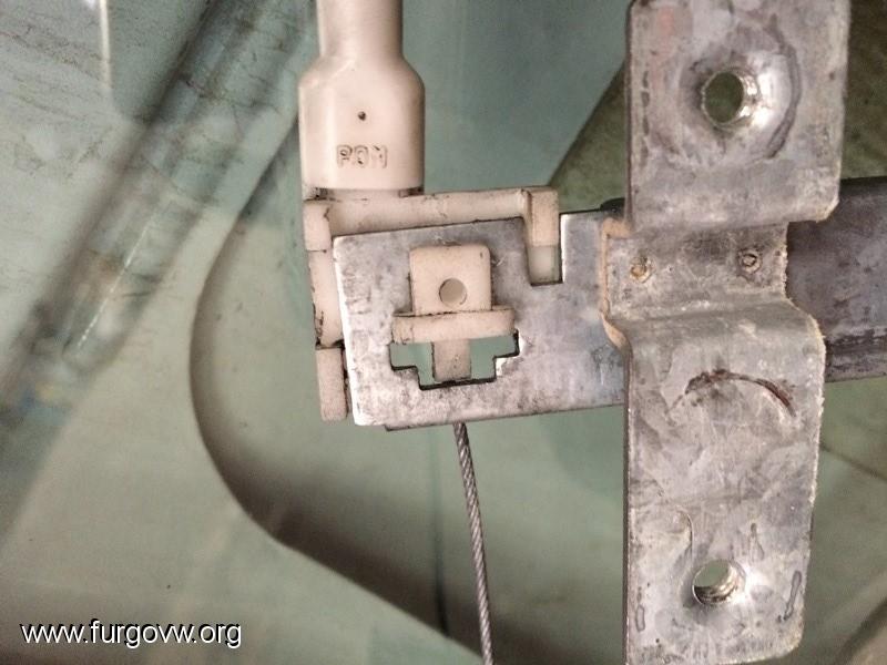

Para empezar, la pieza que sujeta el cristal. La original lleva metal, la que pedí 100% plástico  ???
Como veis tiene una manetita rota, que fue la que dió el sustillo.
Para cambiarla, quitamos los tornillos y la pieza superior de la guía..

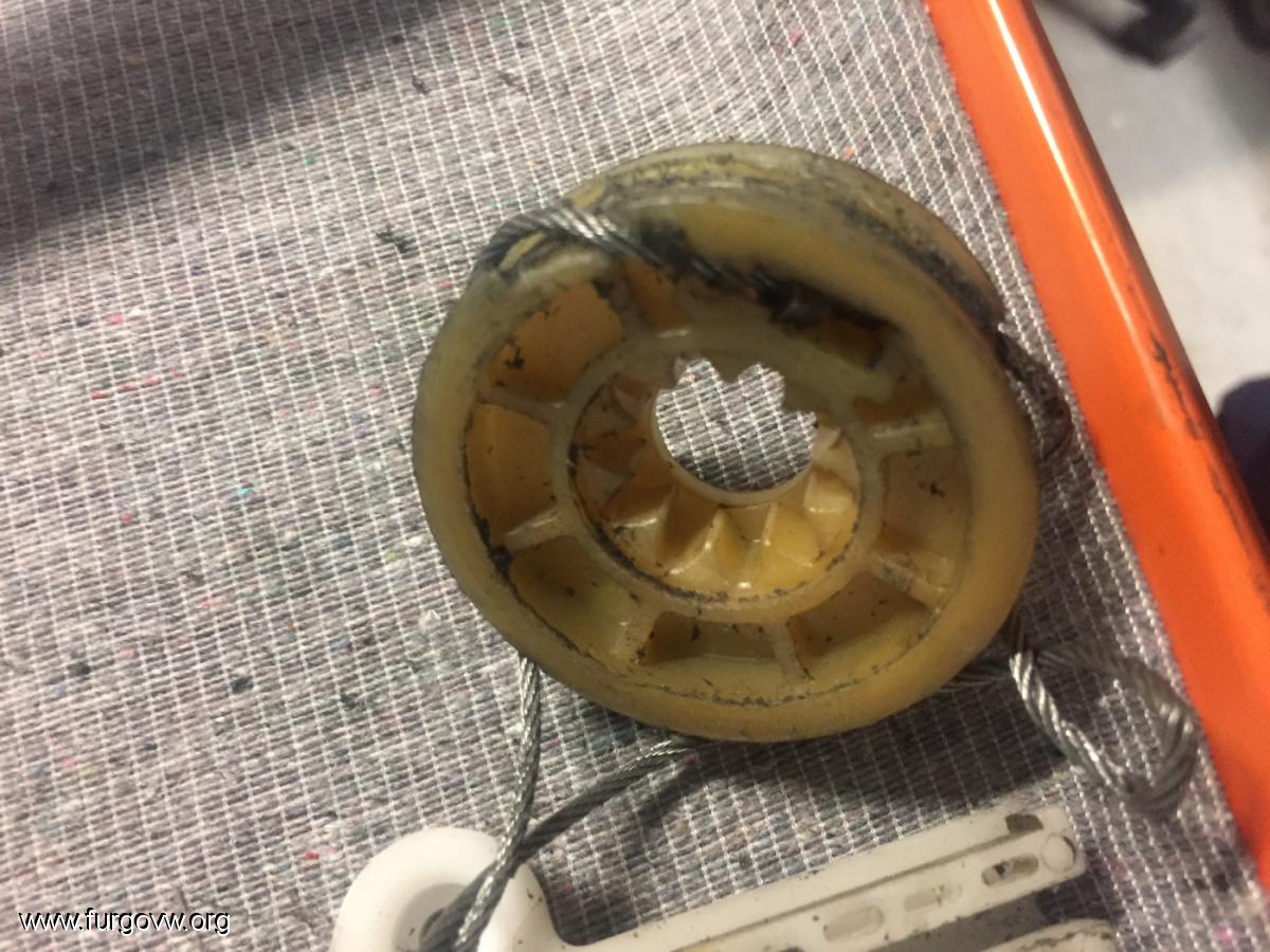

Como el motor sonaba a carraca rota, desarmo y bueno, los cables como churretes y la polea con los carriles para los mismos: desgastados. Al menos el motor está perfecto..
Compré un "kit de reparación" por ebay..
Una vez cambiados los cables viejos por los nuevos, hay que poner la pieza de sujeción de la ventana a la mitad de la guía, e intentar tensar los cables al máximo. Van un poco justos, entre dos se hace mejor¡
Se monta todo y listo¡
Espero haber puesto el post bien¡¡ xDD
Un saludo¡¡

oki ! gracias.... ultima pregunta que me voy a aventurar a comparar el "kit DIY" por ebay.... lo que se nos ha roto es la pieza grande de tu foto nº5. cuando desatornillas sale todo (piezas y cables) pero el motor no, verdad?

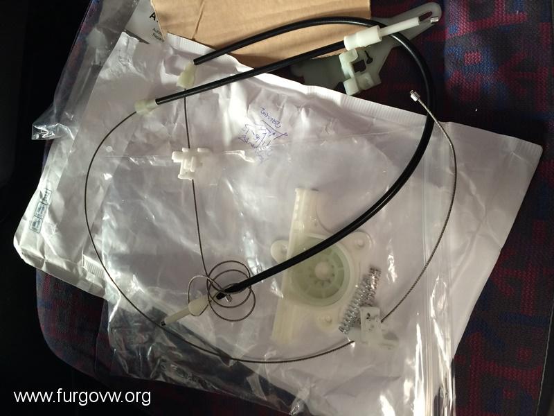

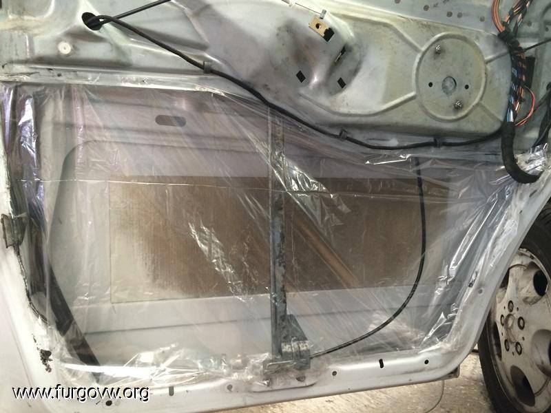

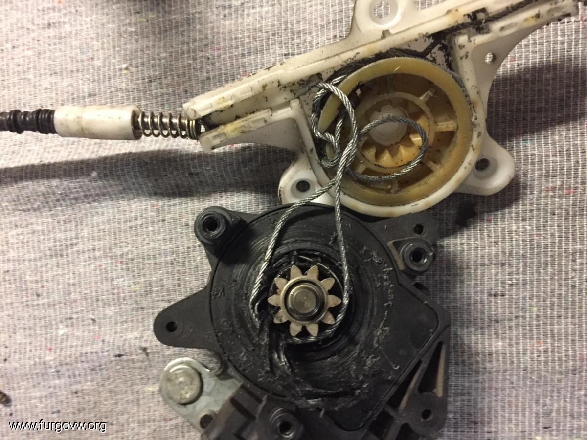

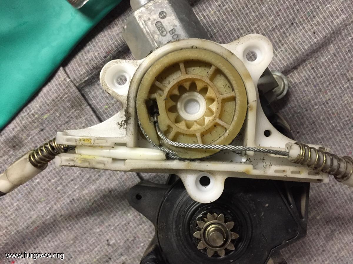

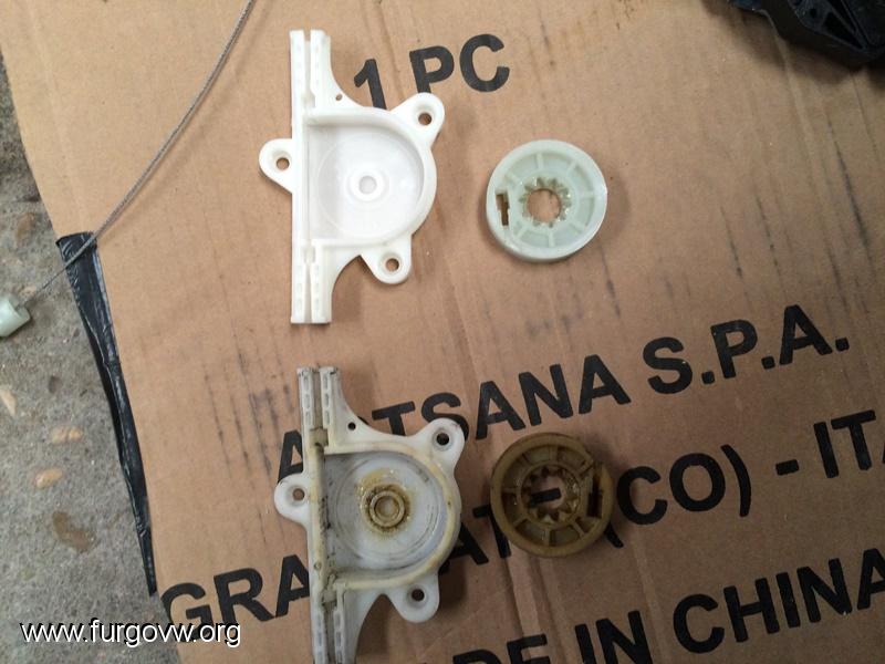

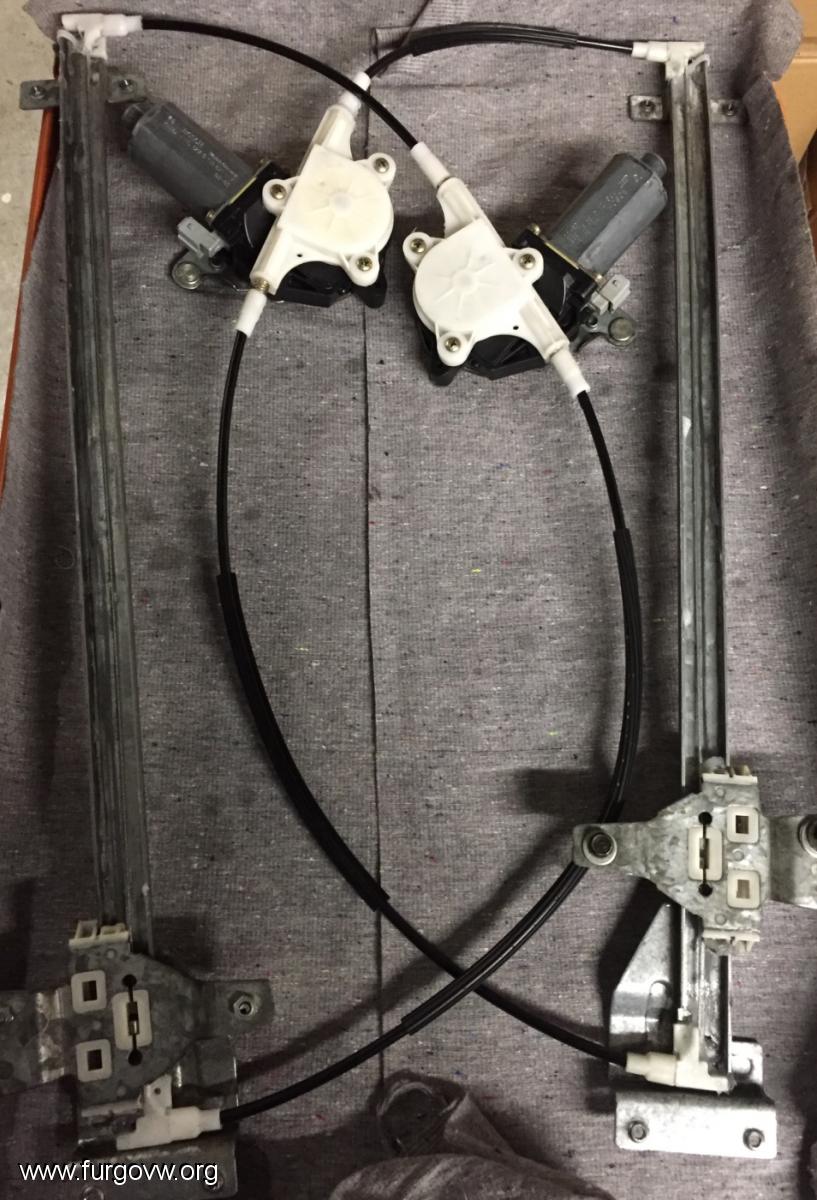

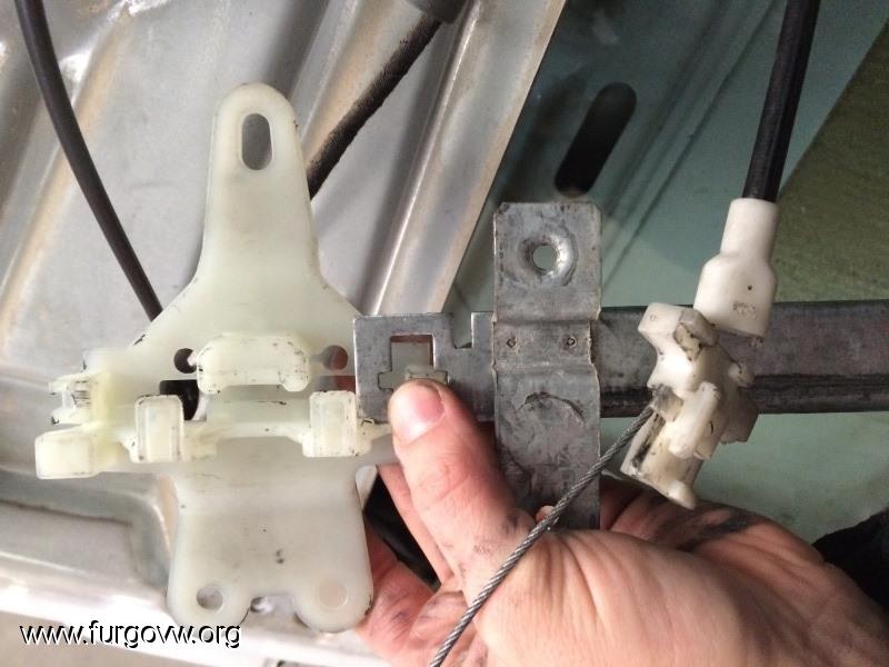

Buenas fernando_sevilla, con tu permiso cuelgo un par de fotos de mi reparacion.
Muy bien explicado. Yo tambien los tenia mal. Hacian ruido y no sonaban bien. Asi que he comprado unos kits de ebay por 15€ y he montado los dos. Adjunto fotos de como estaba el mecanismo trabado y de los elevalunas ya montados por si alguien le sirve. El montaje es bastante facil, solo que hay que fijarse bien cuando desmontas. Y por el precio creo que vale la pena intentarlo. Cuidado con las piezas de plastico que son muy faciles de romper.
