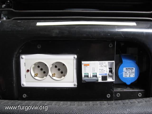

vista de frente

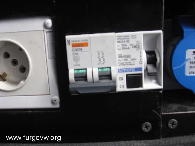

vista de magnetotermico y diferencial

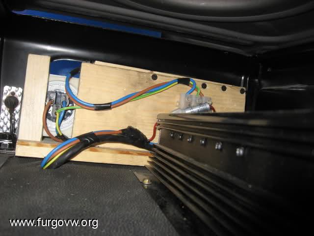

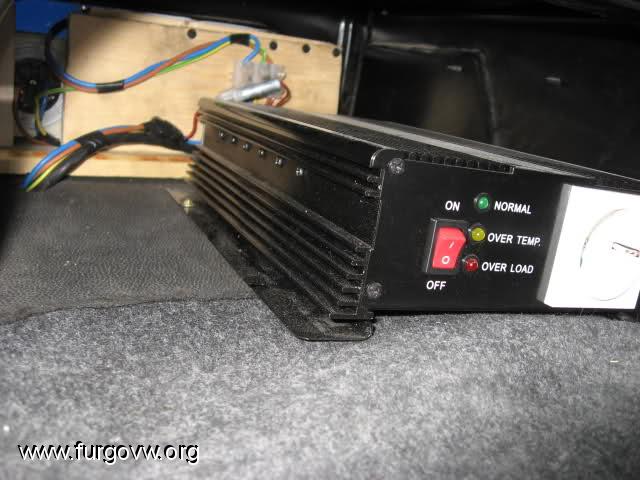

trasera interior
otra mas de la trasera interior.

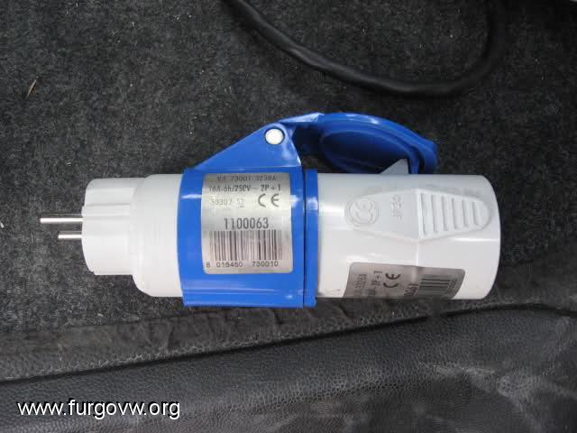

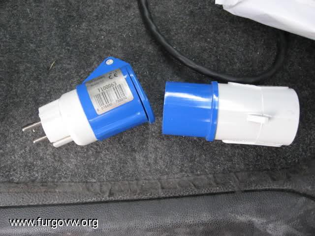

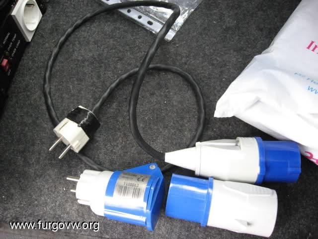

adaptadores y alargador

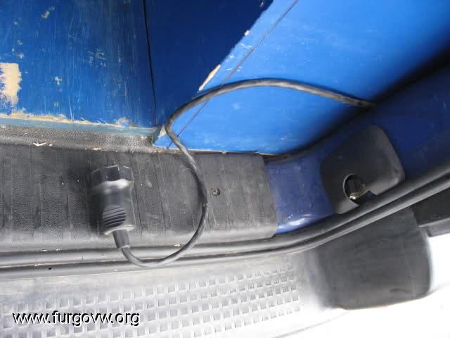

enchufe trasero

muy buenas las fotos del brico!! para toda la instalacion (luz y enchufes) has usado un magnetotérmico de 10A, y éste al diferencial no? (es para enterarme un poco porque no se si poner un térmico de 10A para la luz y otro de 16 para enchufes, y los dos al diferencial) gracias de antemano y un saludo ;)
Kama
Cita de: beguetà en Julio 11, 2009, 01:41:18 am
yo lo hice solo con uno para los dos enchufes el cargador de baterias va directo con un fusible
todo depende de lo que conectes pero no creo que lleves una placa de induccion o un horno no ??
con el de 16 para todo creo que es mas que suficiente,  que vas a conectar en un camping ?
el portatil, una luz, la nevera si la llevas como yo suelta... y si me apuras algun dia y para hacer un brico un taladro o una caladora.
