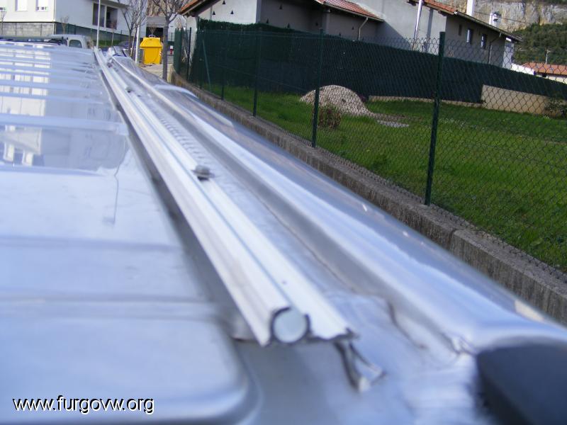

BUENO po despues de todo esto es dejo una foto de como esta ahora por fuera de chapa la furgo, pa que veais la reparacion del techo y lo que hay que pintar del techo.
aqui se aprecia mas el parche gris de la fibra reparada.

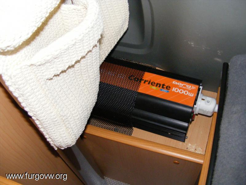

coloque el inversor en la madera, tuve que extraer el enchufe, alargar os cables y colocarlos, tambien los interruptores y la luz complementaria.
