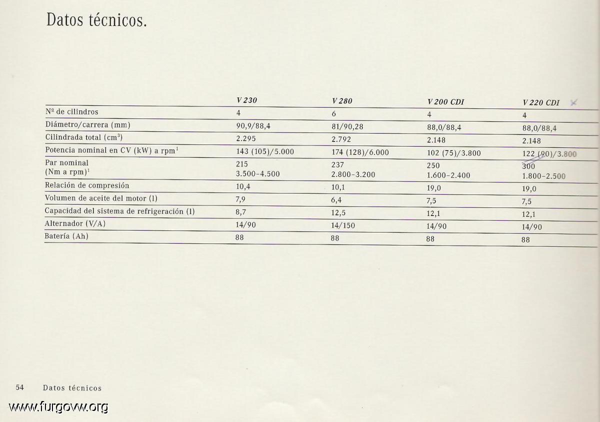

Kawika
Hola Iroaz, ¿8 litros? a mi me pone en lo datos de la furgo que son 7,5 lt de aceite.
Os pongo los datos:
iroaz
Aupa kawika,la mia es una 111 cdi es una 2200 del modelo vito/viano
