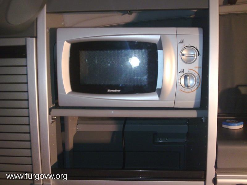

El caso es que he estado mirando microondas de 12v y de unos 450w para campers y autocares pero me he sorprendido con los precios.
http://www.depositohidrografico.com/b2c/index.php?page=pp_producto.php&md=0&ref=RTMN2012
Que pasa con los normales? No funcionan en la toma de 220 de las furgonetas? Es que les va a faltar potencia o que se va  aquedar seca la bateria??

Aupa, mira yo tengo en una viano instalada un convertidor de 1000watios.De hay tengo enchufada un microondas normal(el de una casa).La pega que tiene...pues que tienes que arrancar la furgo para utilizar el microondas sino te quedarías sin batería.Venga que tengas suerte.Merece la pena poner.....

No sabras que potencia tiene el enchufe 220 de serie vrdad, n ncuentro x ningun lado,

Hola, el de série aguanta 2.000W.

mirate los microwave cuestan unos 120 euros yo el mío lo compré en ebay inglaterra.

Yo, como winch3000, inversor y microy de momento bien, pero ojo con las baterías.
