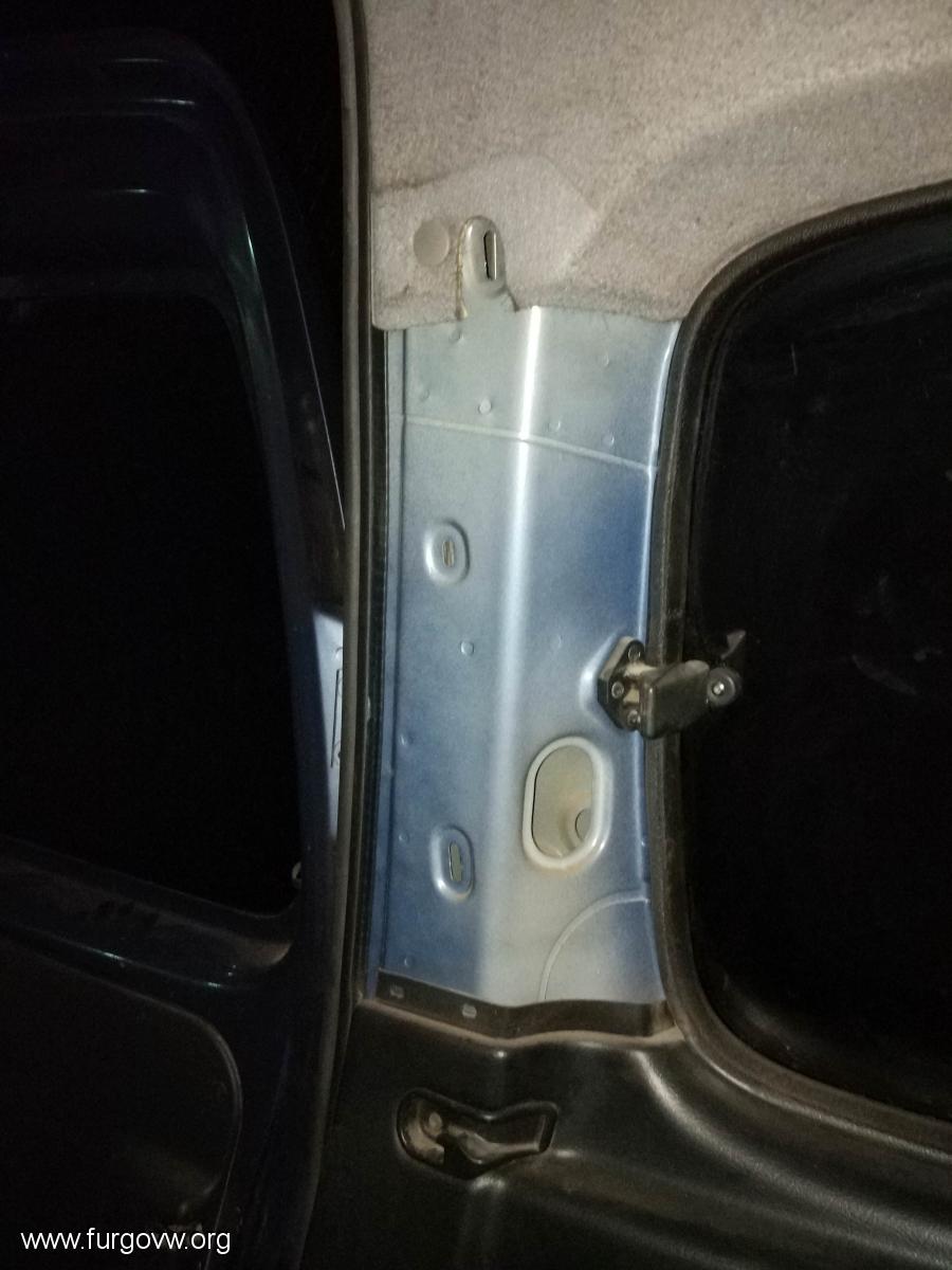

La primera que me ha surgido al empezar a desmontar los "embellecedores"...
Como voy a rellenar estos huecos entre chapa y chapa? Pongo el armaflex por encima de los agujeros?

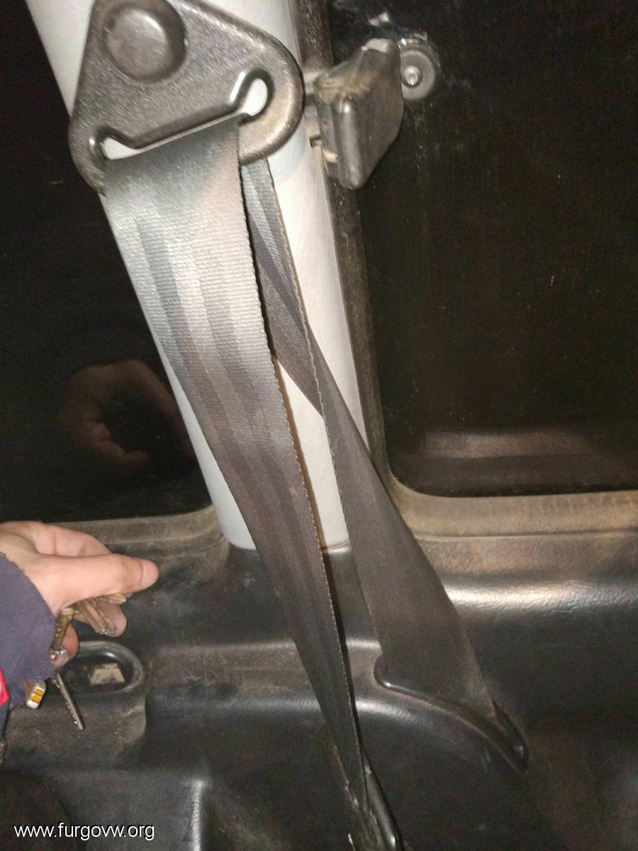

También me he encotrado con este problema, y es que se como sacar el cinturón de seguridad, ni los envilecedores de detrás de este.
Alguna idea?

Vale, tema cinturones solucionado, vamos avanzando.

-A la hora de aislar la furgoneta, que pasa con las "vigas"? Las relleno con lana de roca y luego las cubro de Armaflex? Las cubro de Armaflex directamente? No las cubro? No se que hacer...

Con el tema de aislante no te puedo ayudar mucho, ya que es algo que tengo pendiente y así seguirá hasta que me de un aire..., pero pienso que la menos el salpicadero no lo tocaría, ya que es un "follón". En cuestión del cajón, tengo una berlingo del 2015 también mixta, todo lo que se sitúe en el maletero se considera carga, siempre y cuando ésta no esté anclada al propio vehículo, ya que se consideraría reforma. Yo pasé la ITV con todo atrás y sin ningún problema, y eso que mi estructura tiene hasta una cocinita con bandeja extraíble (las típicas de botellas de gas), con los colchones, y 40 trastos más, de hecho el propio inspector de la ITV le gustó como lo tenía montado jajaja. Saludos.
