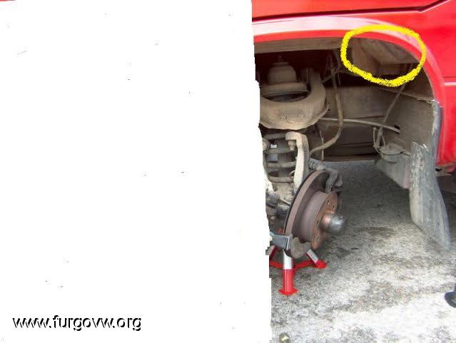

resulta que hoy he estrenado entre comillas mi t3,una salidita a 10km de mi casa,subiendo por el monte la temperatura se mea disparado a tope,he tenido que parar varias veces reventandoseme la botella expansiva por la bolla puf!!!!que di ita ;D:
-mirando por debajo de la furgo he visto este deposito(con los manguitos rotos)de que es???
PERDONAR LA FOTO NO ES MIA
-otra preguntilla estas las t3 llevan electro ventilador???porque en ningún momento lo he escuchado
-es normal la temperatura a mas de tres cuartos de reloj,(tampoco le he metido caña,con mi coche hago ese trayecto perfectamente????....

aupa esos depósitos de debajo , están conectados al depósito de gasoil, igual pierdes por ahí, miralo..
La temperatura es un tema muy recurrente en las t3 , cambiale o revisa el termostato , termocontacto y radiador ( puede estar muy sucio , casi obstruido ) Ah tb mirale las conexiones y fusibles del electroventilador , si te ha subido mucho la temperatura y no te ha saltado cuidado ..... un saludo.
¿gas-oil??
¿gas-oil??  SI GASOIL
por casualidad no sabras cual es? ;D
gracias de antemano
-saludos-
pues ni sé cual es , yo me di cuenta porque estaba quemao.....aio
