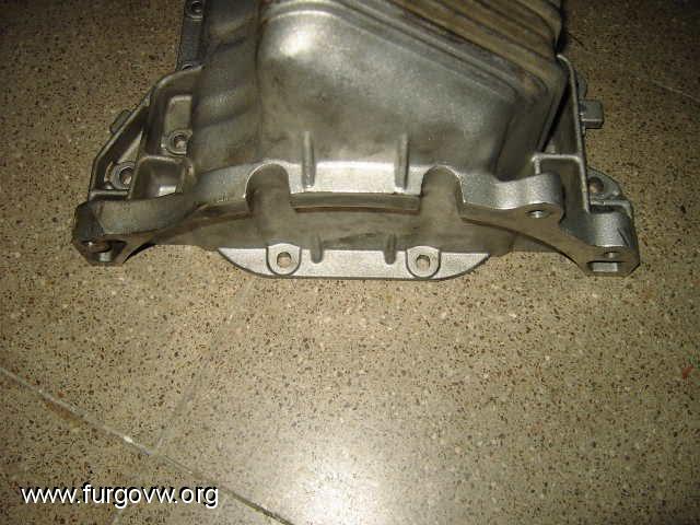

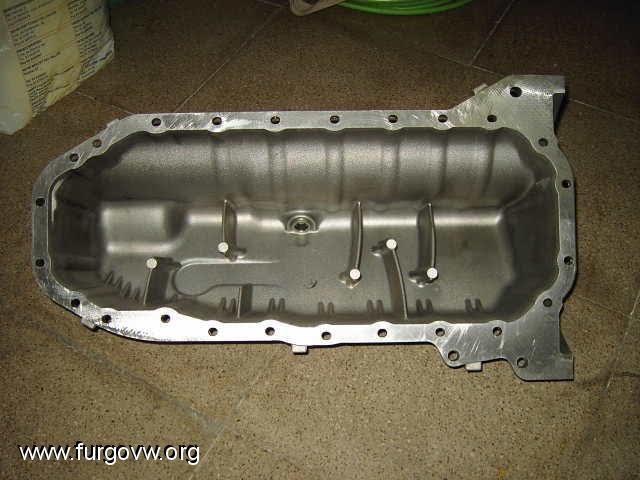

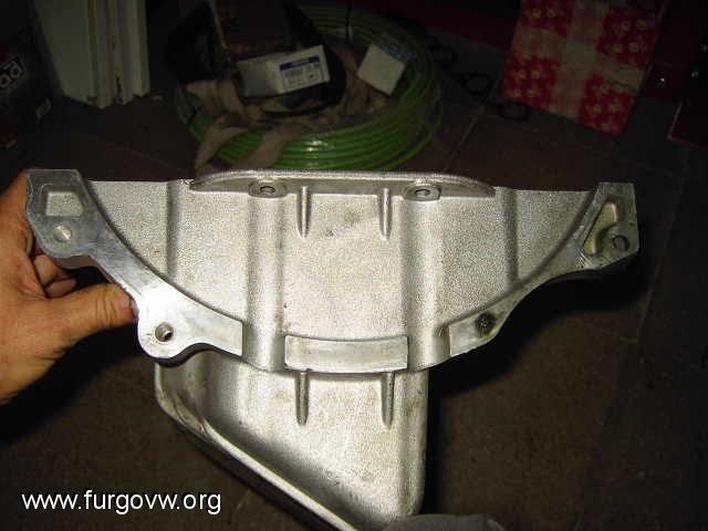

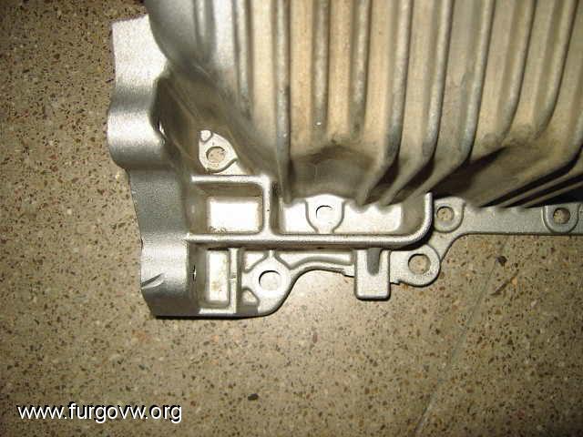

Hay unos tornillos ocultos estan al lado del volante del motor tienes que girar el volante  que tiene unas muescas y con una llave allen del 5 larga los alflojas, te pongo unas fotos para que cuentes los tornillos.

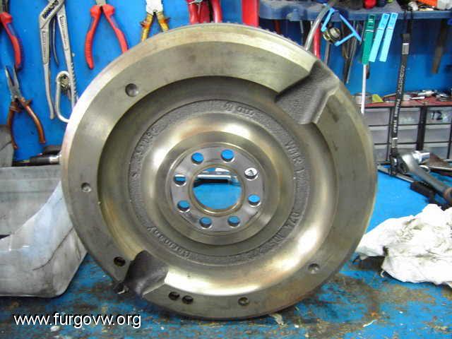

Ves las ranuras del volante para k pase la llave.
