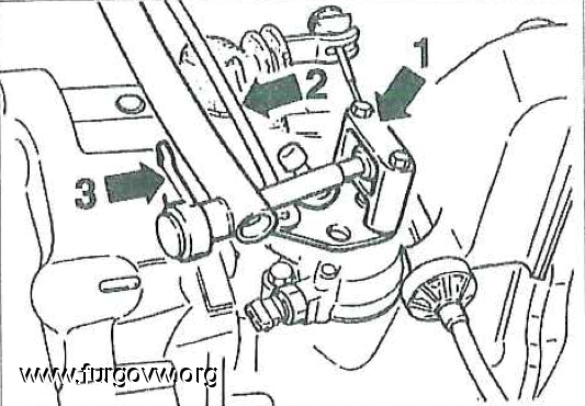

Hola .Tengo un problema en la palanca de cambios pues para poner primera la mayoria de las veces pongo la marcha atras .
Me gustaria saber ¿que le pasa para poder solucionarlo ?
Muchas gracias por la respuesta un saludo
Ahhh es una transporter 1.9 Td
gracias de nuevo
Gravera
Tienes desequilibrado el sistema de las varillas del cambio.
Revisa también la bolita de teflón (número 1) por si está en mal estado o simplemente no está. Abriendo el capó se ve a simple vista.
