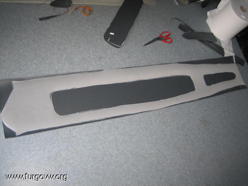

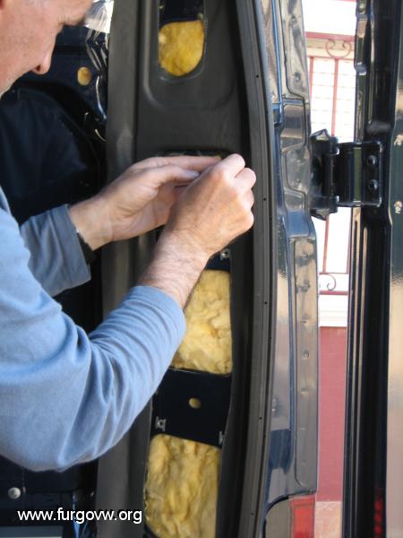

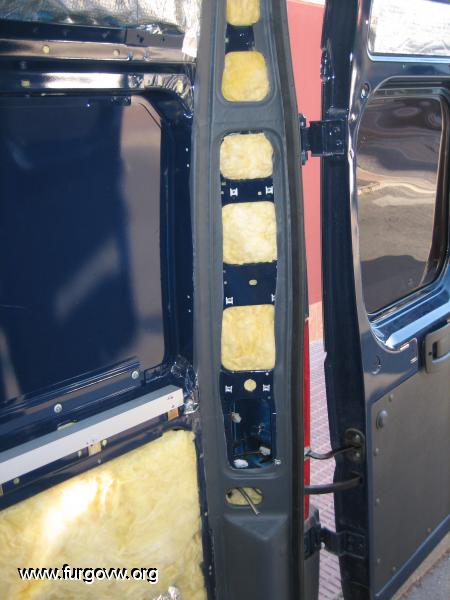

 ;) hola, voy a daros la chapa con el forrado que he hecho de los pilares traseros y que pienso hacer en otras zonas para eliminar superficies metálicas del interior y que se vean las menos posibles para que sea más acogedor y agradable que con la frialdad de la chapa.

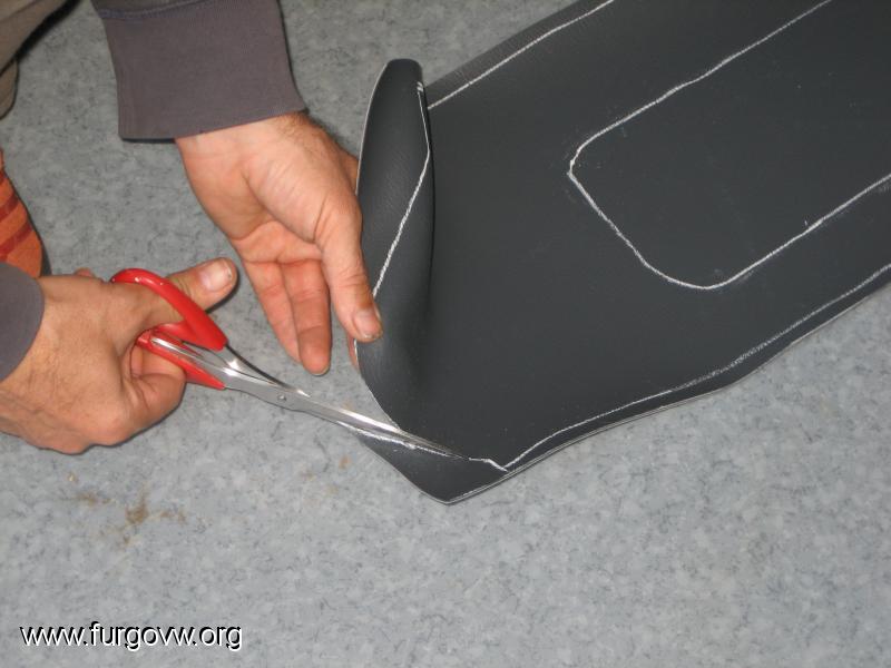

Realización de plantillas y corte del skay

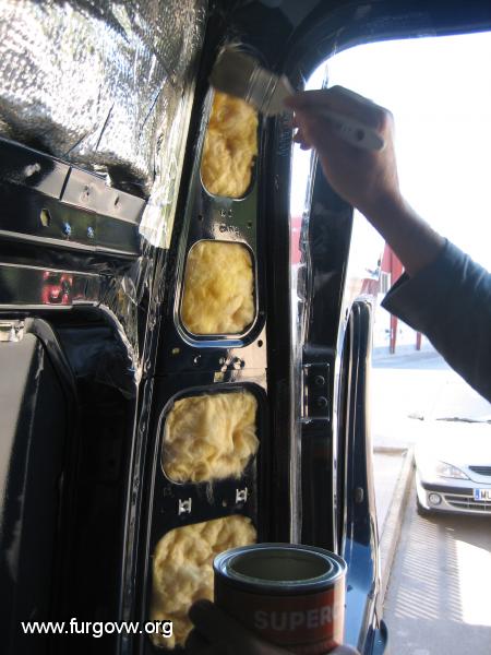

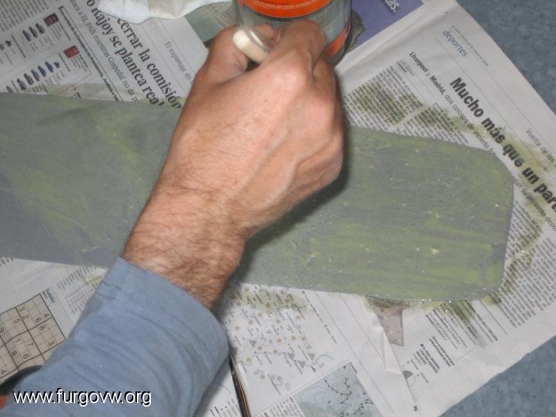

Aplicación de la cola de contacto en ambas caras a pegar

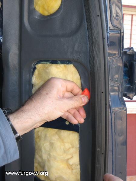

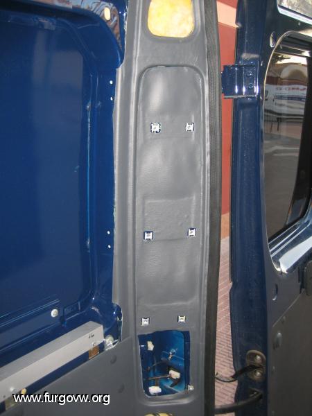

Colocación del forro siguiendo cantos y contornos aplicando presión

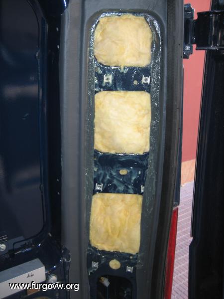

Ahora coloco otra capa de skay (aplicando también la cola de contacto en las dos caras a pegar) tapando las zonas de aislante de FV para que no pueda verse a través de la rejilla que venía de origen y que volveré a poner al final

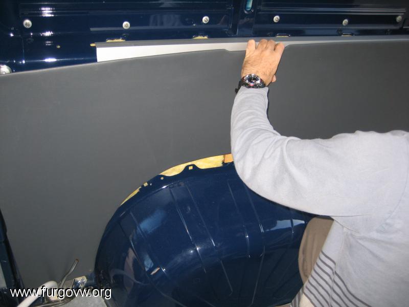

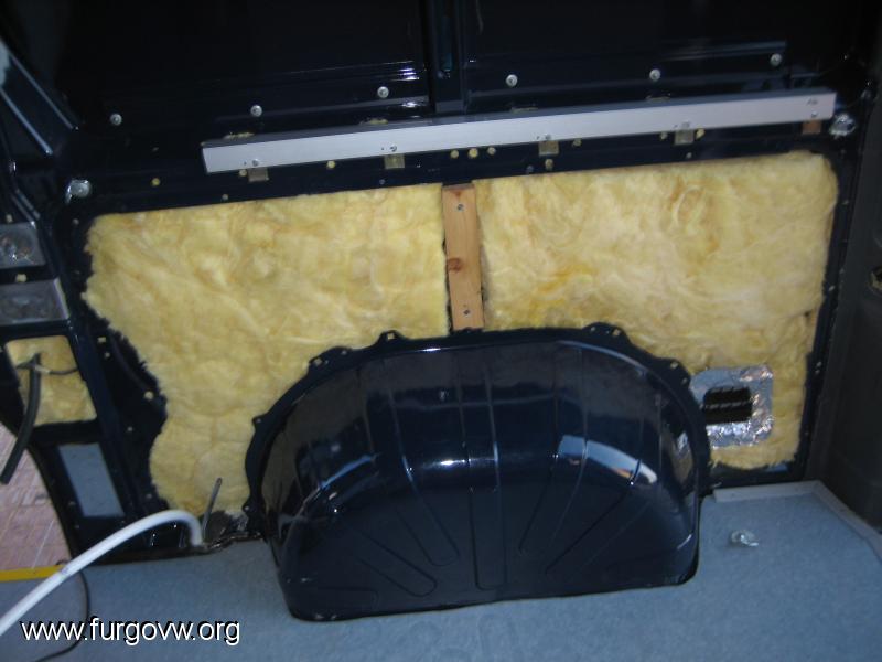

Se puede ir viendo ya colocada esa capa de forro en alguna de las siguientes fotos pero vamos a ir ahora a la colocación del panel del paso de rueda (cuya preparación y tapizado tenía ya hechos de otro día y que se puede ver en el hilo de mi furgo), primero una imagen recordatorio del aislamiento interior de esa zona:

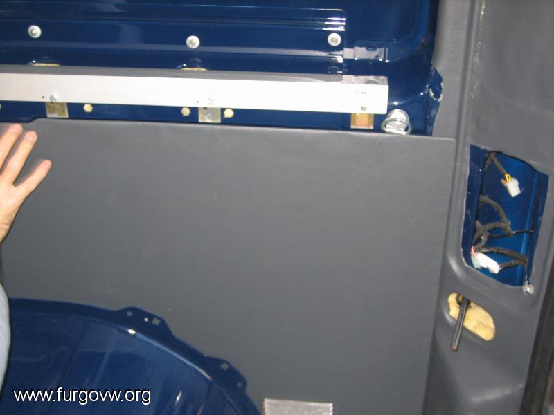

y las fotos de la colocación del panel:
Para la sujección de los paneles he pillado botones-grapa de estos, de la casa Fiat
Y este es el resultado del panel (se pueden apreciar las salidas a los bajos de la aireación del compartimento del gas (botella camping gas azul) y del desagüe del fregadero
y la finalización del pilar del rincón derecho con la segunda capa de forro que tapa el aislamiento (dejando sólo un hueco en lo que es el registro de las luces traseras y otro pequeño por el que sale al exterior la aireación del futuro tanque de agua limpia) y con la colocación de la rejilla registro que venía de origen

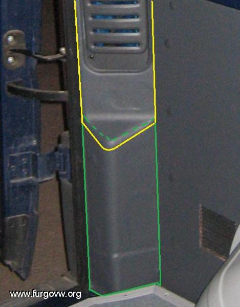

El Skay del saliente de la esquina trasera que hay abajo (debajo del registro para la luz) se adapta bien? es que me da la sensación que cuando yo pegue Skay por zonas donde la estructura sale de plano se me harán arrugas ...
Please, echame un cabo porque me voy a pringar a saco con esta idea.

Hola Lagarto, de pesadilla nada. Muy al contrario, encantado de poder contribuir con alguna cosilla a este foro que me ha dado y me sigue dando tanto. Primero que nada mis disculpas por no haber visto esto antes porque ya he visto tu hilo de la Granaína y creo que has solucionado el tema y parece ser que muy bien. De todos modos te comento como hice yo para trabajar esa zona. Te pongo un par de fotos. En la primera puedes ver que el pilar lo hice en dos piezas (en tres si contamos la última que tapaba los agujeros del aislante de fibra) que te he diferenciado por colores; primero coloqué la de abajo, marcada en verde, y luego la de arriba, marcada en amarillo y que monté un poco sobre la primera. Y en la segunda te repito una foto de la pieza de arriba, en la que puedes apreciar a la izquierda la forma ligeramente curva-triangular que es la que monta sobre la otra pieza (como verás en papel saqué sólo una plantilla para un lado y el otro lo hice poniendo el skai cara con cara porque las piezas son simétricas)
En fin, espero que en las fotos lo veas mas claro porque me parece que la explicación ha salido un poco liadilla. Lo dicho, mis disculpas porque creo que llego tarde y enhorabuena por tu nueva faena. Un abrazo  ;D

Hola micado, es provable que lo que dices tenga su buena lógica. La verdad que cuando monté el skay en esa zona ni me plantee ese tema. Cuando si me surgió es cuando hice el aislamiento y es que en realidad cuando aislamos estamos quitando libre circulación de aire pero ten en cuenta que también queda menos volumen de aire para que se produzca condensación. En concreto si te fijas en esa zona la posible circulación de aire, si fuera el caso, ya la habría imposibilitado el aislamiento de fibra antes de poner el tapizado. De todos modos y en todo caso si es verdad que en la parte baja de esa zona la furgo lleva un par de entradas-salidas de aire a cada lado, una en el costado tras el paso de rueda (que yo mantube cuando lo panelé poniendo una rejilla en el panel que puedes apreciar en la siguiente foto detrás del paso de rueda)
y otra en la parte más baja de los pilares traseros, que no queda visible y por la que yo aproveché en el lado derecho para pasar la salida de la aireación y rebose del tanque de limpias y en el lado izquierdo para pasar el corrugado para luego meter la acometida de 220v. En fin, ya te digo que le veo lógica a lo que dices pero.... espero que no sea de importancia y si acaso en mi furgo ya no hay vuelta atrás en eso  .nono. Un saludo  ;D
