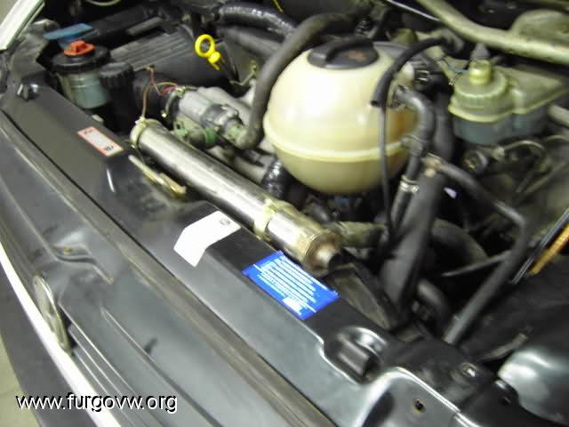

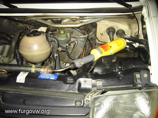

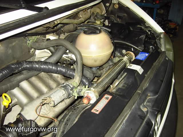

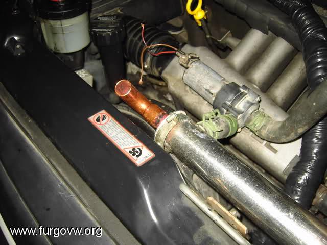

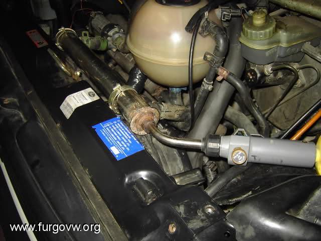

Siempre uno quiere lo que no tiene,yo queria un hydronic pero como ya tengo calefaccion no lo comprare,pues eso meloago y listo.
Es bastante sencillo es un tubo  dentro de otro,el tubo interior es por donde introduzco el soplete y hace de camara con el tubo exterior que esta lleno de agua del circuito,en la foto se ve una bomba  pero no funciona hay que hacer servir la que lleva de serie la furgo.

 Puede terminar en un buen invento casero, pero hay que eliminar todo el peligro que tiene el soplete  .loco2

Esto es el prototipo,queria ver si hera capaz de calentar el motor y lo consigue ,el siguiente paso es cambiar la hubicacion para que sea mas seguro.
Otra occion es con la calefaccion estatica el escape hacerlo pasar por el intercambiador y precincir del soplete.
