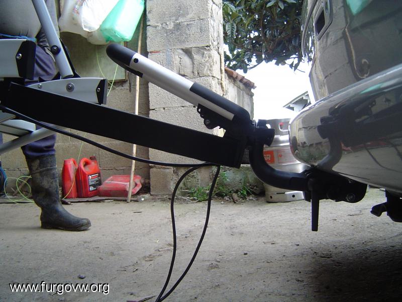

igual es una tonteria, pero has acoplado bien la cabeza en la bola??
saludos
Si, tb pensé que podia ser eso y acople y desacople varias veces y todas quedaba igual. De momento a esperar a ver si alguien pone alguna foto. Como puedes ver no eres el unico que le va bien sin embargo yo si debo ser el unico con este problema.

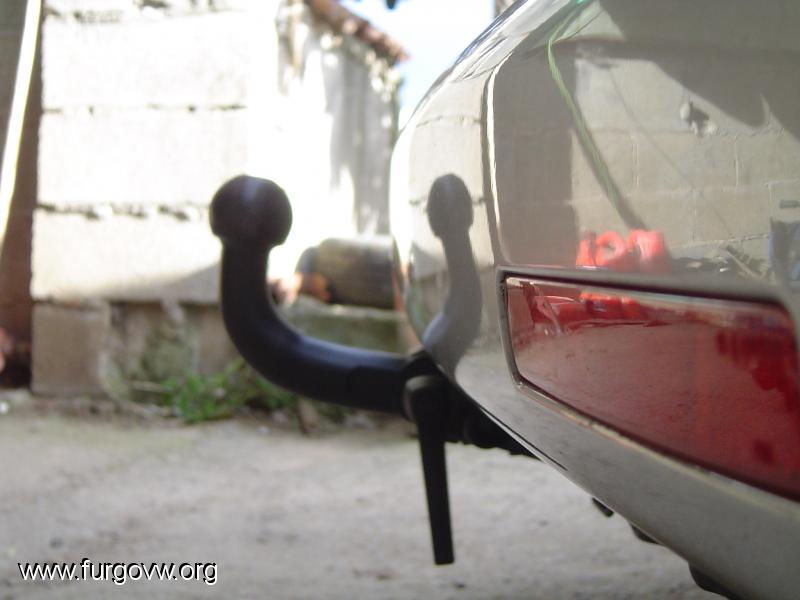

Hola Fly.
El año pasado, por estas fechas, tenía este mismo problema: el estupendo portabicicletas Atera comprado a Camperymas, que no permitía abrir el portón de mi T5.
¿Devolverlo? Noooooooo.    ¿Cambiar la bola? Siiiiiiiiiiiiiiiii.
Los de la tienda se interesaron muchísimo, y juntos llegamos a la conclusión de que el problema estaba en la pieza de la bola, que hace un ángulo muy cerrado y queda inclinada hacia el parachoques.  Por la foto veo que la mía se parece mucho a la tuya, aunque es de la marca Moreno Remondo (tal vez distribuyan el mismo enganche "semiextraible").
Hablé con el taller donde montaron el enganche y llamaron a la fábrica, a la que mandaron por fax la silueta de la pieza. Pronto enviaron otra con el ángulo solo un poco más abierto pero que si permitía abrir el portón, ya que con solo unos pocos grados más de ángulo son muchos centímetros en la vertical del portabicicletas. Te la cambiarán sin que tengas que pagar nada.
Espero te sea útil.

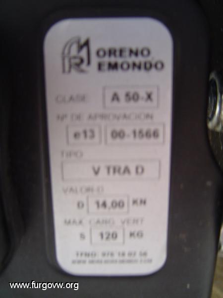

Muchisimas gracias por confirmarmelo Barbamar, esto me sirve de mucha ayuda. Intentaré ponerme en contacto con el fabricante. Decirte que en la placa de la bola pone (moreno redondo) empresa que se dedica al montaje de enganches, pero en la factura y en el embalaje si no recuerdo mal ponía urberni. Muchisimas gracias otra vez  .ereselmejor .ereselmejor .ereselmejor .ereselmejor .
fly
Aqui van mas fotos, creo que la bola es igual que la que te montaron a ti Barbamar:

Hola.
Yo también tengo el Atera. En la Marcopolo tengo bola extraible de la casa. El tema es que, como ya te comentaron, sin bici me abre el portón, pero con las bicis pega en el manillar  :-[. Por lo que leí pensé que abriría, pero no. En el VW Golf que tengo si abre la puerta sin problemas.
En cuanto a tu problema, por lo que veo en las fotos, creo que es que te queda inclinado hacia la puerta. Las barras negras del portabicis a mi me quedan paralelas al suelo.
