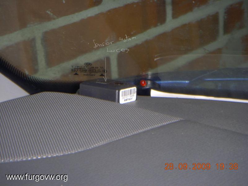

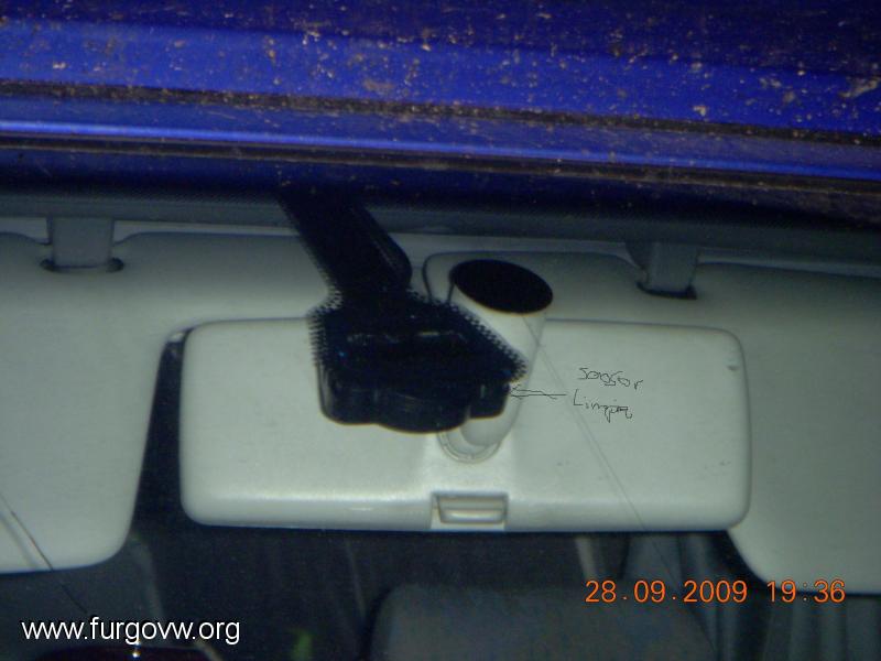

No, los compre en ebay y me salieron por unos 110€ los 2..el único problema que tiene es localizar los hilos a conectar, pues el sensor de luces va detras del retrovisor pegado y pasar el cable por el lateral dcho. hasta colocarlo debajo de la guantera y el otro sensor(luces) va sobre el salpicadero a la izda.tambien pegado y los cables por el lateral izdo. hasta detras de la tapa de fuses...lo de las conexiones, buscare el esquema que lo tengo en la furgo y los pondré.....si es que estais interesados..
