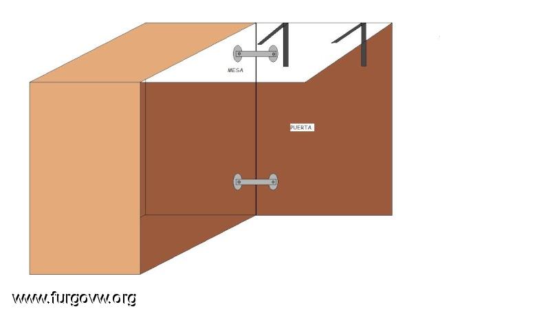

guevariana
Es una idea, a ver que te parece.
Le pones a la puerta unas bisagras normales, y a la puerta le añades una tabla con las dimensiones apropiadas para que encaje dentro del mueble cuando cierres la puerta. esta tabla la unes a la puerta con dos escuadras abatibles (que venden en Leroy Merlin) de estas que cuando las abres tienen un sistema que las deja fijas y para cerrarlas tienes que desbloquear.
Mejor te pongo un dibujo. espero que te sirva.
Seguro que se puede mejorar añadiendo cosas para mejorar la resistencia, estabilidad, etc.
Sigo el hilo. Un saludo.

guevariana
Enano , La del nick es mi chica, la verdad es que tengo suerte es un bombón. ;) Ella se inició en el foro y yo he tomado el relevo.
Alex69, dónde estás? que te parece la idea?
