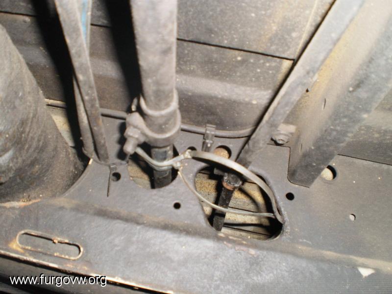

Pues que se escuchaba un ruído raro de roce de la palanca de cambios y como podeis ver en la foto, está la barra bailando sobre dos bridas de plástico. ¿Me podéis decir que pieza me falta aquí o si alguien tiene foto para verla y poder hacerla?

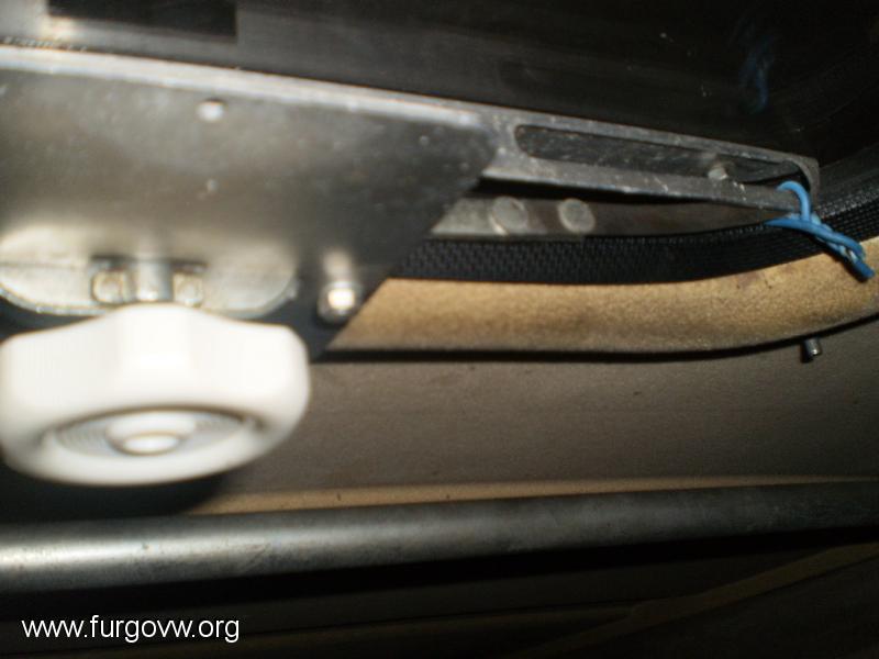

Lo mismo con las varillas correderas de la claraboya, vinieron con un apaño muy cutre y no se abre bien. Si me podéis decir como son las guías que corren por la ranura para hacerme una idea.

Aquí la barra de cambios:
Y aquí la guía de la claraboya.

Hola. Te faltan unas piezas que hacen de guia a la palanca de cambios. Te dejo un dibujo. Son las piezas 6 y 8.
http://www.vagcat.com/epc/cat/vw/T2/1983/4/55/59024/

Entiendo que me hacen falta 2 piezas 6 que forman una carcasa para tener dentro la pieza 8 y que las 2 piezas 6 se acoplan a los 2 agujeros laterales no?

Para la claraboya, ahí van unos tornillitos con unos casquillos de plastico.
Yo puse un tornillito  con la cabeza por detras, un cilindro de plastico que cabe por la ranura esta, y una arandela mas grande que el cilindro para que no se vaya todo hacia atras. Una tuerca y listos.

Las del soporte de la palanca de cambios son difíciles de encontrar y como mínimo 50 €. Las de la claraboya es más fácil ahora que ya sé como va.
