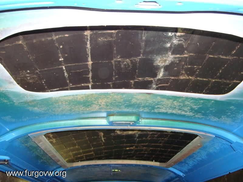

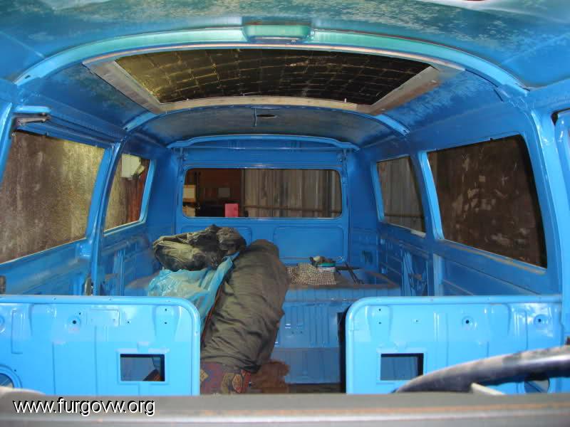

buenos días, despues de intentar enderezar la visagras del techo seta, aunq un poco chapuza, voy a intentar montarlo y no se si hay q tener algo en cuenta o es sencillo (fue desmontado antes de comprar la furgo para pintarla) el marco de madera q va por dentro de la furgo está puesto. aahh, de q material es la lona?(no la tengo)

La seta es sencilla de montar sobre todo si ya estan las maderas puestas.
la lona es de tela de lona ;D ;D ;D o sea la que se usa para tiendas de campaña
