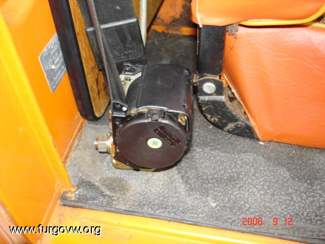

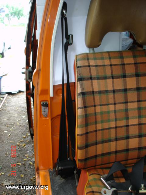

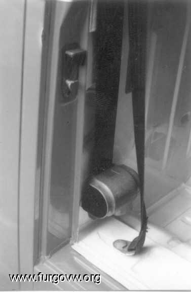

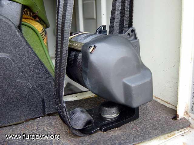

creo que te refieres a esto no?
yo los puse así en mi t2 tuve que poner un L para sujetar el carrete
o podrías sujetar el carrete a la chapa detrás del asiento, como en esta foto pero tendriasque reforzar esta chapa
