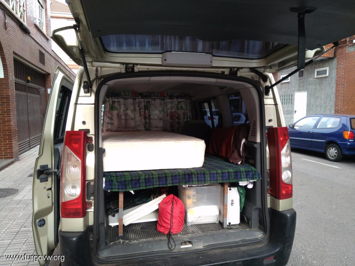

Lo primero que usábamos era un altillo hecho por mi padre con un somier modificado y sus patas y un colchón de 90 que había por casa, y con ello hicimos muchas salidas y muy muy bien, ya que lo que cuenta son las experiencias.

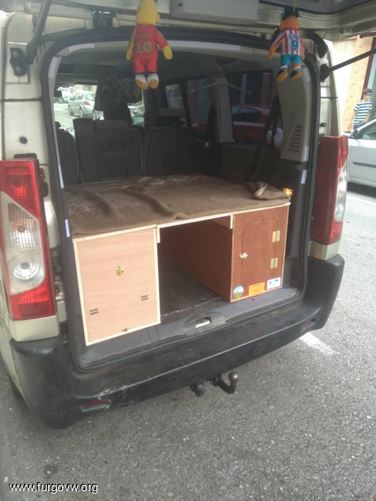

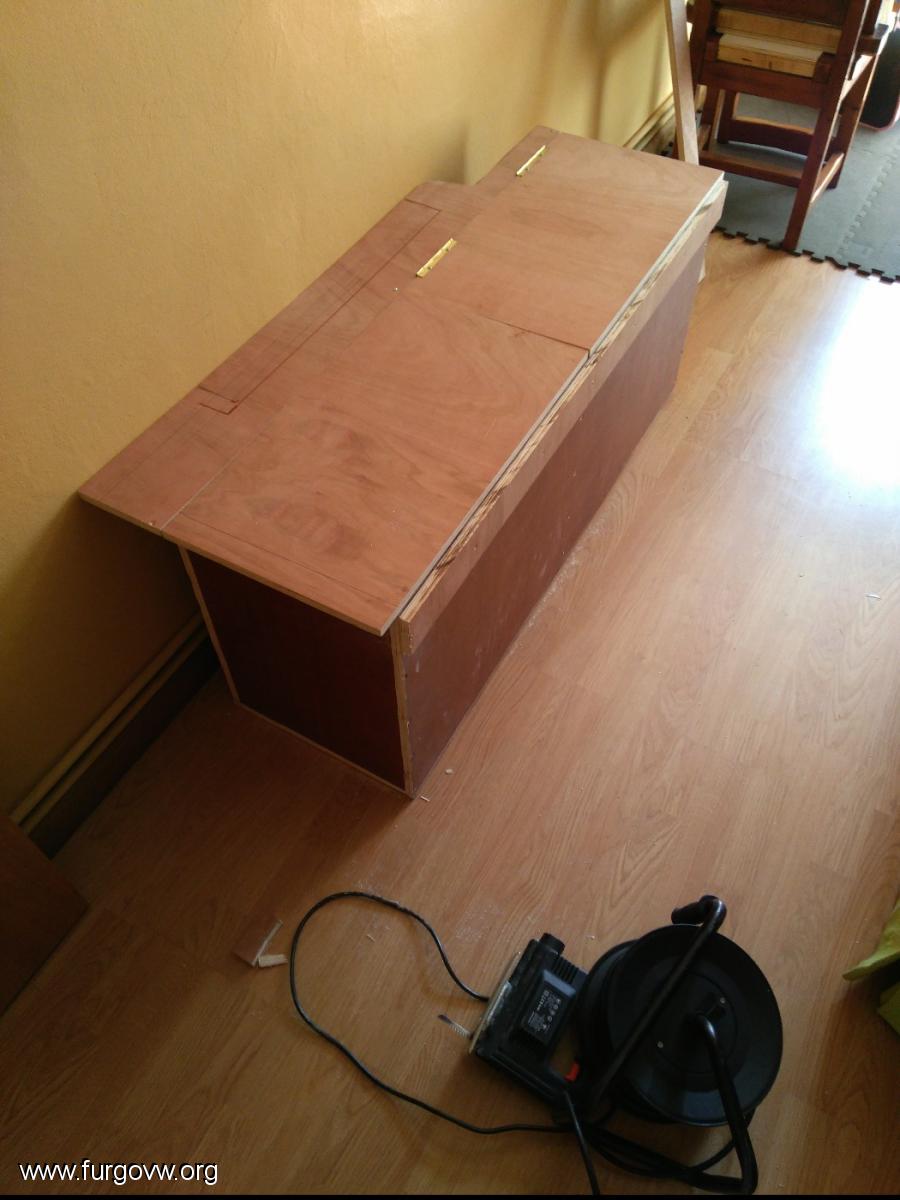

Como la cosa es ir mejorando, llego el turno de empezar a fabricar unos arcones para la parte de atrás, para ello conté con la gran ayuda del forero Animaloide que me ha prestado desde el minuto cero toda la ayuda.
He de decir que de carpintería cero... así que a investigar.

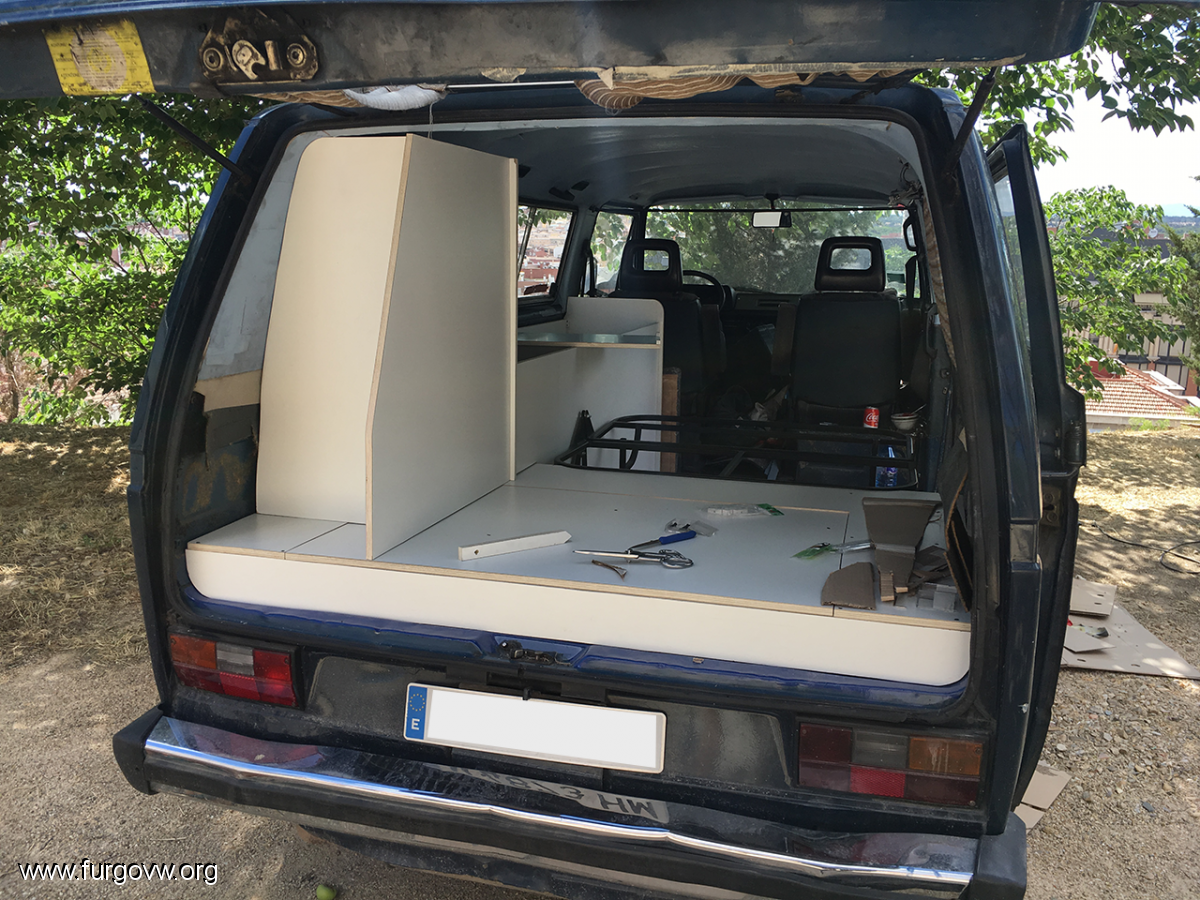

La cuestión sería la de crear dos arcones, uno a cada lado y en el medio una base que pudiera hacer de mesa. Empecé midiendo y requetemidiendo la furgo para no meter la pata, que aún así la metí (ya os explicaré). Una vez tomadas esas medidas, llegó el turno de ponerse a dibujar en papel el diseño de los muebles.
Cuando ya estaba esta fase, tocó ir a por la madera, fenólico de 1,5 y una vez montado el primer arcón, resulta que lo bajo para la furgo y no conté con una curbatura que tiene la puerta del portón y NO ENCAJABA! Menos mal que mi padre me rebajó todo el arcón 4 centímetros, lo que llegó a valer y quedar perfecto.
Como se vé en este arcón hay una puerta frontal y dos superiores para poder acceder bien a lo que se guarde dentro.

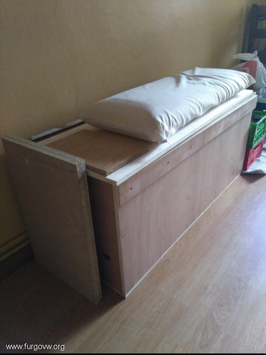

Con las medidas ya bien tomadas, llegó el turno del segundo arcón, hecho entero por mi padre, e igual que el primero pero solo con una tapa superior, y una tabla corredera de la que sale 1,16 metros y va la cocina y que puede valer también de mesa auxiliar para apoyar, comer o hacer cosas.
Esto es lo que hay de momento, hoy por la tarde saco las fotos de como han quedado en el maletero y a la espera de que llegue la próxima semana el colchón que pedí de tres piezas, y ya con las electricidad encargada para la instalación de la segunda batería.
ACTUALIZACIÓN 31/07/2017:
Presentados ya los muebles en la furgo y viendo que ahora sí encajan bien!
Sólo falta de barnizar el de la izquierda y luego cuando esté los vuelvo a enseñar ya con las puertas abiertas y demás, que me acaban de avisar de que han llegando los colchones, que lo pedí en tres.
Saludos!!!

Actualizando: presentados ya en la furgo y viendo que ahora sí encajan bien!
Sólo falta de barnizar el de la izquierda y luego cuando esté los vuelvo a enseñar ya con las puertas abiertas y demás, que me acaban de avisar de que han llegando los colchones, que lo pedí en tres cachos.
