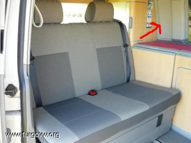

Pues eso, que quiero desmontar la ventanita corredera de plástico que va por detrás del armario. Ésta:

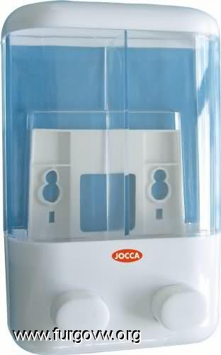

Quiero atornillarle un dispensador para jabones que he pillado en el AKI. Es parecido a este.
Encaja perfectamente en el hueco y no estorba para abrir la nevera. Tiene dos compartimentos, uno para el Fairy y otro para gel. La historia es que entre la ventana y el cristal hay un hueco muy justito que no da para que sobresalga un tornillo. La idea es desmontar la ventana y remachar el soporte de fuera para adentro. También aprovecharé para buscar la manera de dejarla fija, ya que siempre la llevo cerrada y así con el peso del dipensador no se mueve.

Hola ke tal, hayer mismo la desmonte para instalar la ducha,  es muy facil, solamente tienes que introducirla hacia el armario, pero cuando haga tope la levantas un poquito de la parte izquierda para que el tope que tiene lo pase, una vez que la tienes totalmente colada en el armario la sacas como las de las casas, metes 1º hacia arriba y sacas de la parte baja y ya esta, a mi me crujio un poco, pero nada de importancia. saludos

El dispensador lleva una base de plástico, que es la que se atornilla (en este caso va remachada). Luego se encaja por detrás al depósito. Esto permite sacarlo fácilmente para rellenar. Con lo cual, evidentemente, no hay que pasar todo el aparato por el hueco de la ventana.
Al final, creo que he hecho bien en remacharlo, porque una vez que lo cargas de jabón el chisme pesa. Así no hay posibilidad de que se caiga...

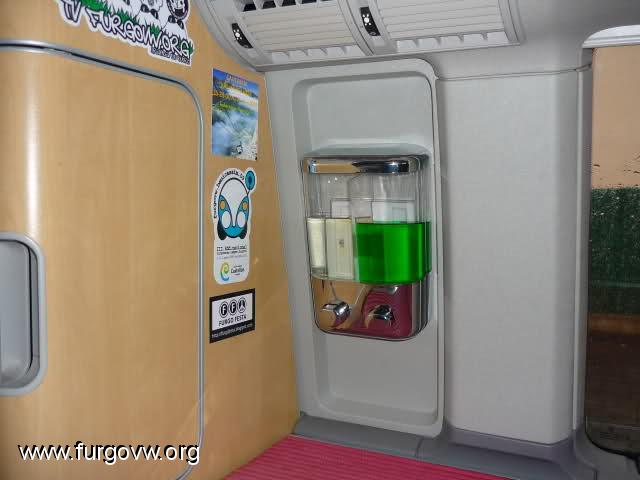

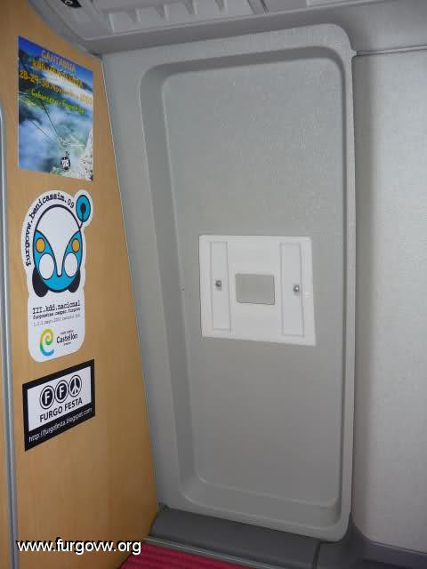

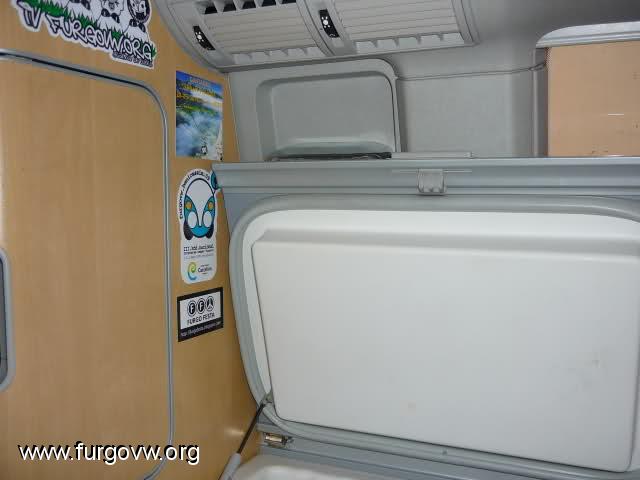

Bueno, ahí van las fotos:
Este es el soporte del dispensador:
Y no estorba para abrir la nevera:
La verdad es que me encanta como queda, entra perfecto en ese hueco, y además dos botes menos en el armario de abajo: lavavajillas y jabón de manos.
