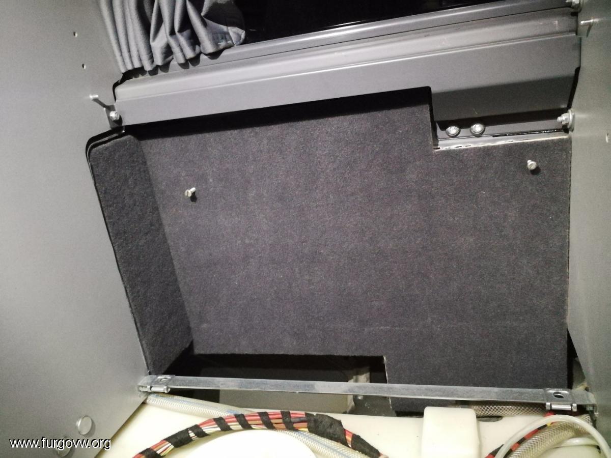

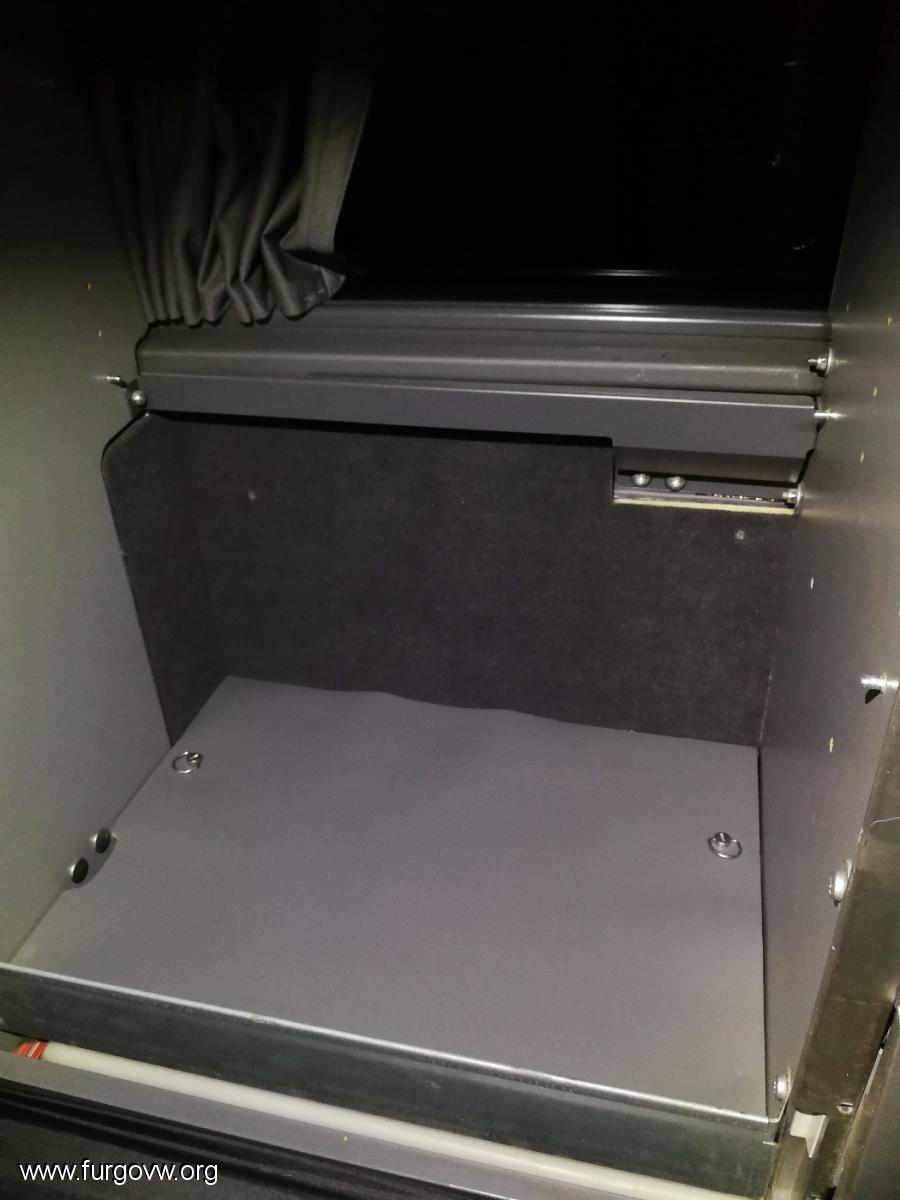

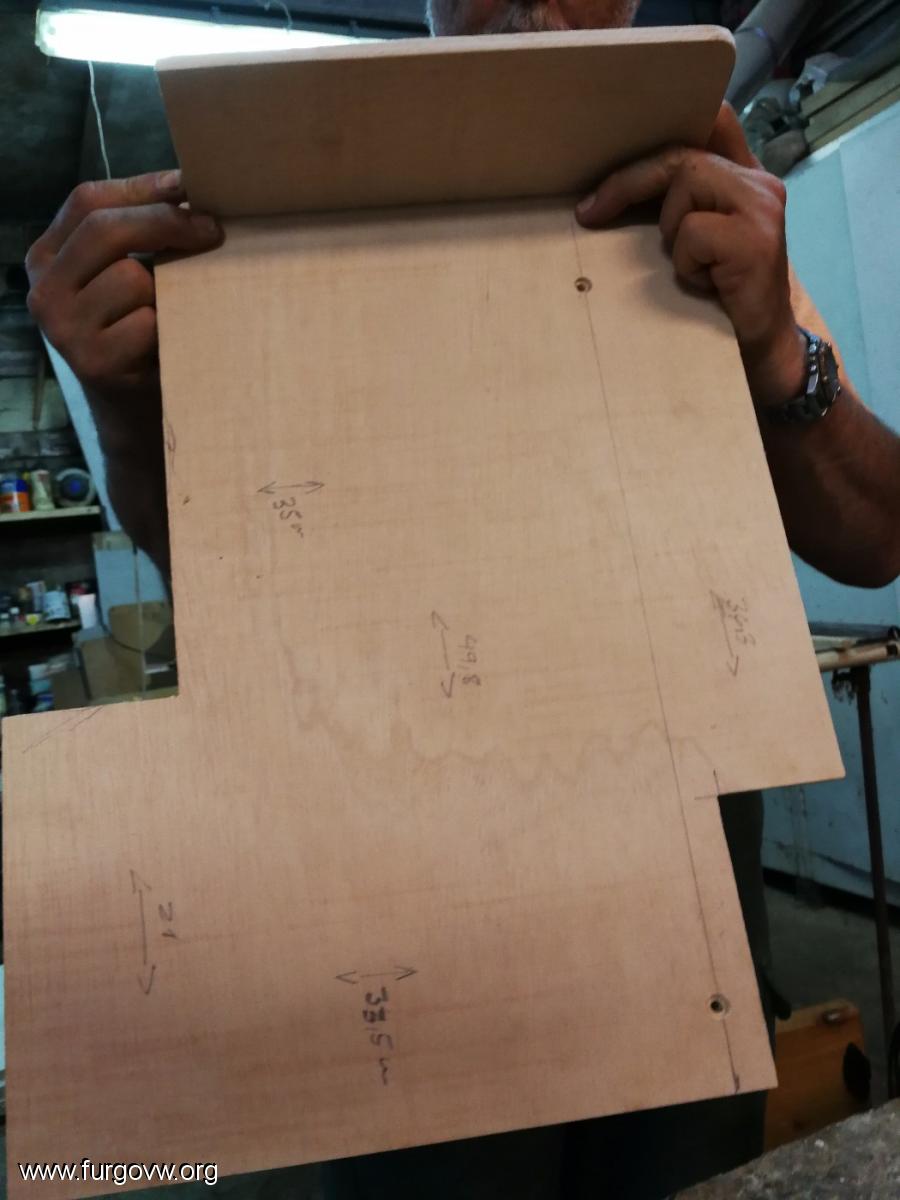

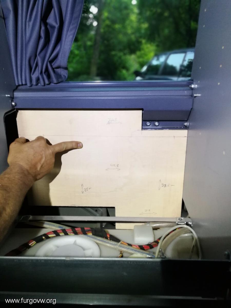

Os dejo en formato PDF las plantillas para poder confeccionar la ampliación del armario. Espero os resulten de interés. En principio si se llevan a imprimir a una copistería que tenga ploter, os darán la plantilla con la medida exacta, sería recortar, presentar sobre el tablero de madera y listo.
Yo he utilizado madera de chapa marina, de un cm de grosor, los tornillos que sujetan el panel frotal al nervio de la chapa (queda a la vista una vez que recortemos la moldura plástica), son de roscachapa, y en el panel de madera los agujeros estan abellanados para que no sobre salgan de la madera.
Como remate, podeís observar que he puesto moqueta adhesiva, la venden el Feutvert
