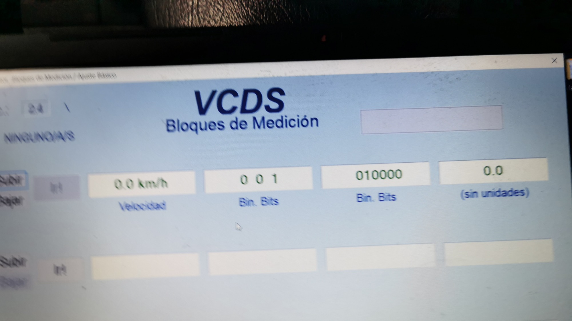

Adjunto una foto del vagcom en el canal 6.
Cuando "activo" el tempomat en el campo 4 debería pasar de 0.0 a 1 y no lo hace. Y en el campo 2 debería estar en 000 y no se que significa el 001.
Haber si alguien me puede echar una mano.

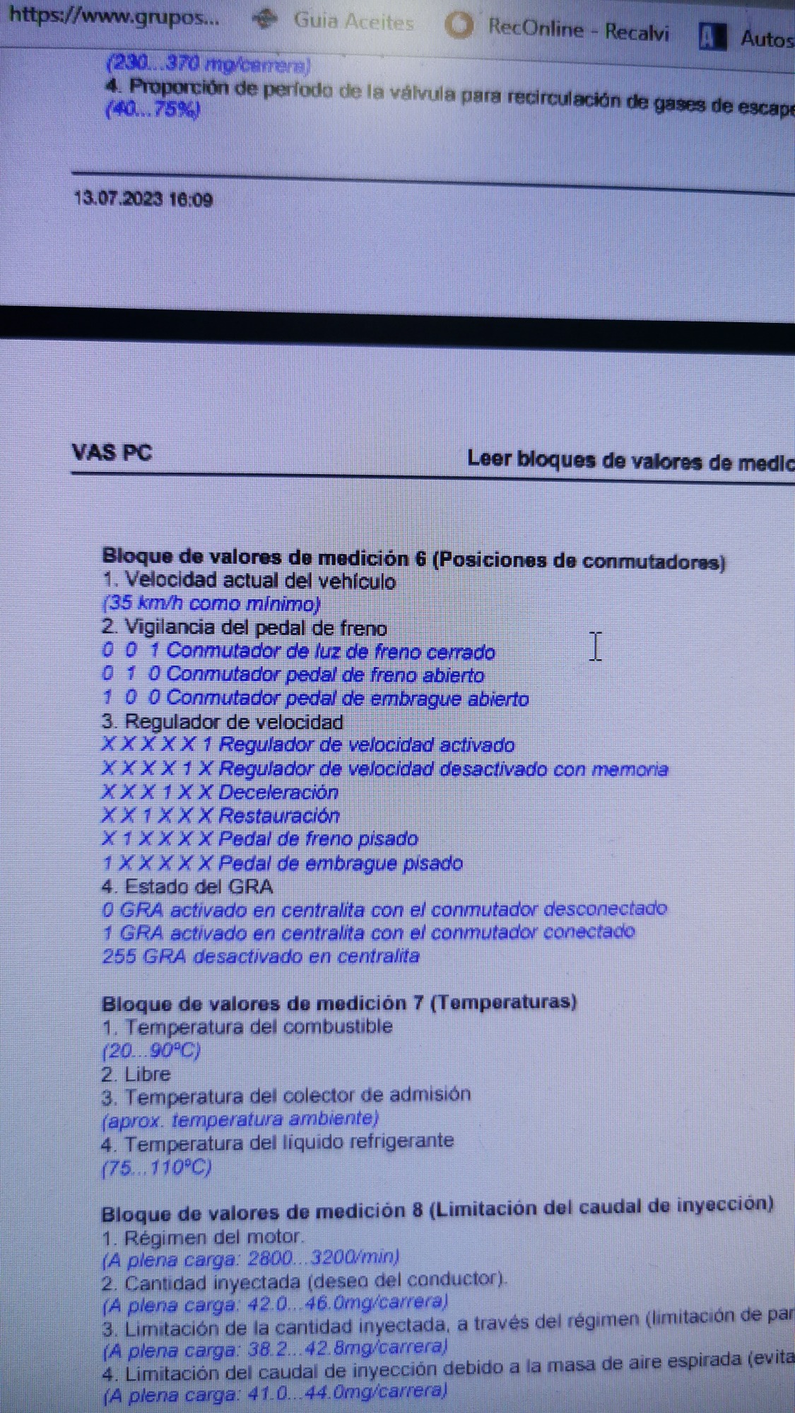

Lo primero que hice e imprescindible fue buscar que significan los "0s" y "1s" del vagcom. Para poder localizar donde provenía el fallo de la imagen que subido arriba.
Con esto
En mi caso tenía el 001, que bien significa que el circuito del sensor de pedal de freno está cerrado, es decir, para la centralita el pedal de freno está pisado, con lo cual jamás funcionara si lo tienes pisado.

Pero se me pasaba por alto el pin 44 de la centralita, que hace referencia al sensor pedal de freno para las luces traseras.
Mi primera solución que pensé fue... Si el circuito está cerrado, lo corto y se abre y listo no?
Pues no. Seguía igual.
Estaba alucinando, cable 44 cortado y la centralita marcaba que el pedal estaba pisado, osea que el circuito estaba cerrado, imposible pensaba yo.
Tras mirar y mirar el esquema no había ninguna otra rama que le dijese a la centralita esa información y para colmo media voltaje en el cable cortado y tenía 12v.
Bueno pues tras darle vueltas, esos 12v que tiene el cable 44 son 12v sin ningún tipo de intensidad, es decir es un voltaje que envía la ecu para saber si está abierto o cerrado el circuito. Porque? Muy sencillo. Con el esquema que os colgaré más adelante podréis ver que cuando cuando está cerrado esos 12v llegan a una bombilla la cual no se enciende porque no lleva intersidad pero cuando se abre el circuito llega negativo al pin 44 el cual con eso ya sabe que se abre y se deja de pisar el pedal.
Si... Todo este tochazo que nadie entenderá para decir que al pin 44 le pones masa dineral y la centralita piensa que no está pisado.
