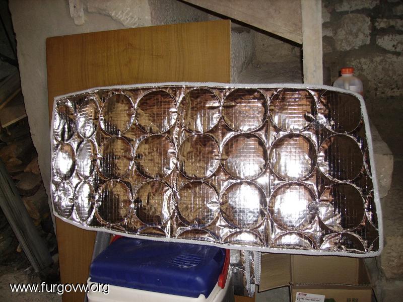

1- Sacar patrón de los cristales en papel.
2- Con los patrones ya hechos marcamos los aislantes con un retulador, y luegos cortamos.

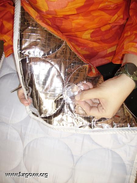

3- Con una buena máquina de coser, os lo digo por q los aislantes son muy gruesos, le vamos cosiendo la beta de ropa por todo el contorno.

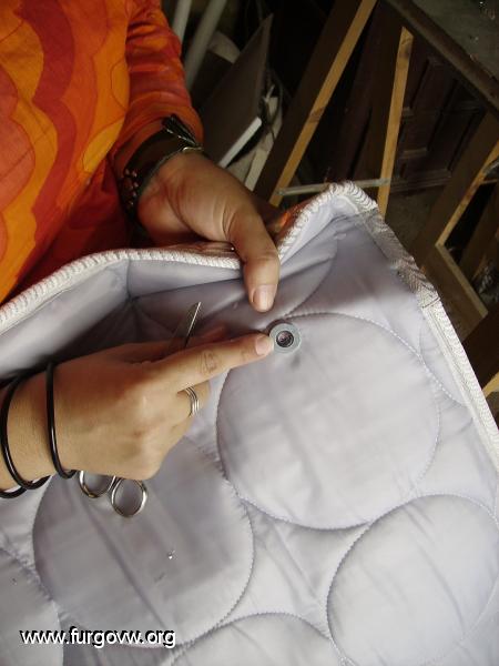

4- Con las tijeras les voy haciendo los agujeros para ir poniendo las ventosas, (la cantidad de agujeros cada uno a su gusto).

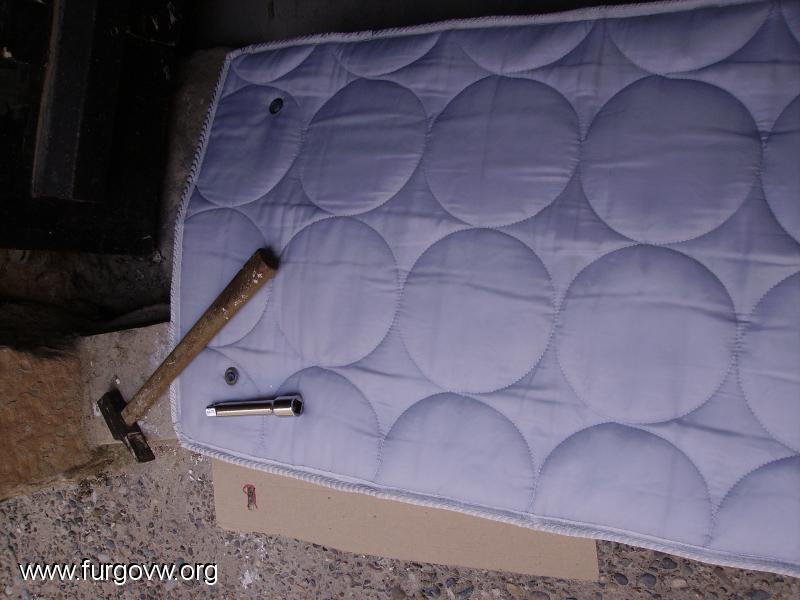

5- Una vez puestas las ventosas las fijamos por detrás con las arandelas, para q queden más fuertes le damos unos golpecitos con un martillo.

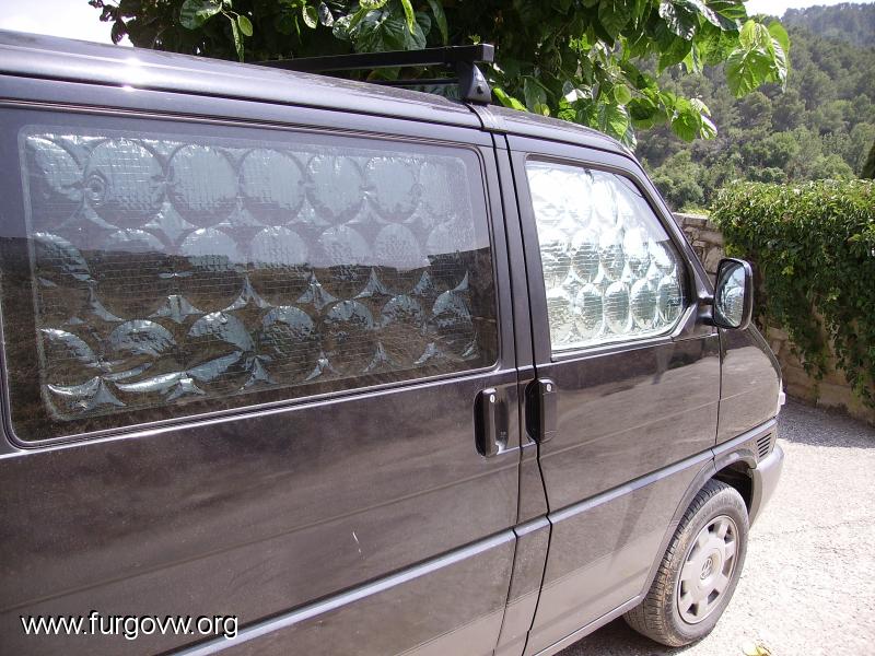

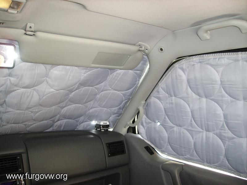

6- Ya las podeis colocar en vuestra furgo, espero q os hayan gustado.
