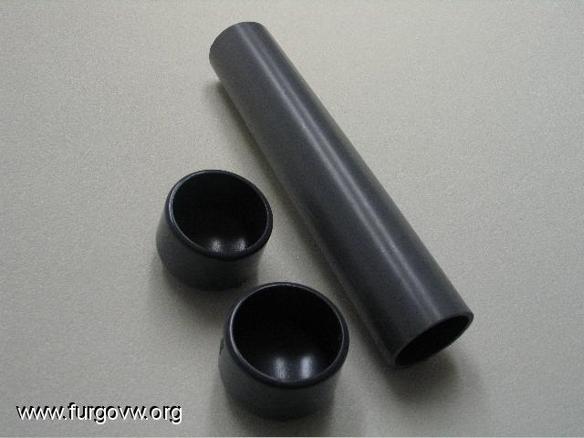

Pues eso, solo te queda que copiar.  ;D
Si tienes problemas en localizar esas patas, lo puedes subsanar con unos tapones y tubo de 40 de tubo de PVC.
Clavas el tapon al tablero y encajas el tubo a modo de pata.
Suerte
Por cierto, la foto es de un brico de Maese Viano Gracias Maestro  ;D
