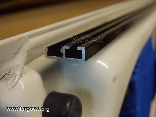

Pues eso, hemos comprado el toldo Caravanstore, además del correspondiente riel necesario y resulta que el riel es de color blanco.
El de color aluminio costaba 35 € y este blanco sólo 12 €, así que para la misma función, por supuesto lo he comprado blanco jeje
Supongo que sea blanco porque está pintado (el aluminio es color gris metálico ¿no?) así que me imagino que me tocará lijar ¿o no?
¿Tengo que aplicarle algún tipo de fondo-imprimación-aparejo?
¿Pegará bien la pintura metalizada del color de la furgo en el aluminio?
Un saludo y gracias por las respuestas!!  :)

Probablemente tendrás que lijarlo y echarle aparejo especial para aluminio, sino es muy facil que al echarle pintura te salgan como arrugas.
De todas maneras consultalo con un carpintero metálico de esos que hacen los ventanales, seguro que te asesora mejor.
El alumnio es jodidillo para pintar.
Yo pinté mis rieles de la california T5, esos que llevan en los laterales, los lijé, desengrasé, les di imprimación y luego pintura, en mi caso la puse mate.

Gracias helix, ya he leído que el aluminio es jodido de pintar, por eso lo pregunto jeje
Es que tengo la sospecha de que al venir lacado en blanco, ya eso es como si tuviera imprimación y que incluso pienso que sólo tendría que lijar un poco y pintarlo!
Pero claro, como digo, es sólo una sospecha e igual no tengo razón  :P

Bueno Rayco, el chapista es la persona que mejor te puede aconsejar que hacer con tu rail, pintalo del color de la furgo, asi pasa desapercibido.

Si ya esta pintado, no necesitas darle imprimacion. Yo lo lijaria un poquito (para que agarre la pintura) con estropajo de alambres, de ese finito para lijar. Asi la superficie queda lista para una capa de pintura y no se raya casi. Una vez lijado lo limpias con un trapo y alcohol y lo pintas con la pintura en espray. Esto mismo lo haces 2 o 3 veces y listo. Hay consejos por el foro para que la pintura es espray quede bien. Hay que echar poco y darle varias capas, no intenteis que quede perfectao a la primera o saldran los tipicos chorretes.

tiene razon marcosgeol, lo complicado es pintar sobre aluminio, pero una vez pintado ya tiene imprimicion y pintura, con lo cual pasale una lija de 400 o un estropajo lo desengrasas le das una mano pulverizada pero uniforme cubriendo un poco (que predomine mas el color que estes aplicando que el fondo) lo dejas tirar asta que veas que se queda mate mas o menos, y le aplicas una mano cargada. Un consejo, yo prefiero que quede arrollado de pintura que no escasolos arroyones se pueden arreglar, que te quede escaso de pintura tiene dificil arreglo ;) Saludos
