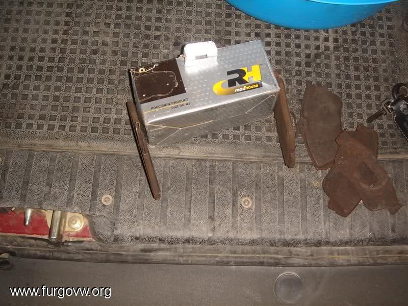

Juzgar vosotros si estaban para cambiar las pastillas
