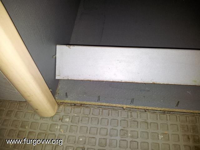

pipo7
Bueno, pues ya lo he hecho. Va fijado con unas grapas en la parte inferior y laterales.
Haciendo palanca con un destornillador plano desde el interior del armario, y moviéndolo un poco haciendo vaivén, sale sin problema.
Adjunto imagen para ilustrar.

Muy bueno saberlo,tengo 1 igual,me quedo por aqui para ver que brikeas!!

Gracias por compartirlo pipo7. Ya hubiese pillado agusto tus fotos cuando tuve q. quitar mi zócalo. Menudo yuyu te entra.
