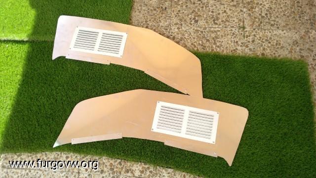

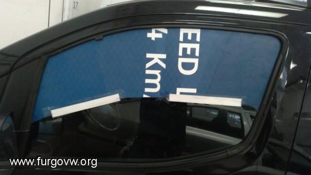

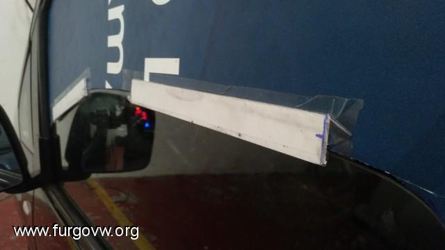

Ante la imposibilidad de pagar de 80 a 110€ en unos airvent para las ventanillas delanteras de mi Nissan NV200 he decidido hacerlos yo mismo.
En total me he gastado 25€ en materiales y me ha llevado una mañana y una tarde.
Todos los materiales los he encontrado entre en Bricomart y Bauhaus. Seguro que si se busca en talleres y tiendas de polígonos sale más económico aún.

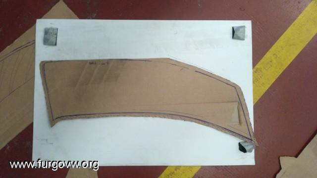

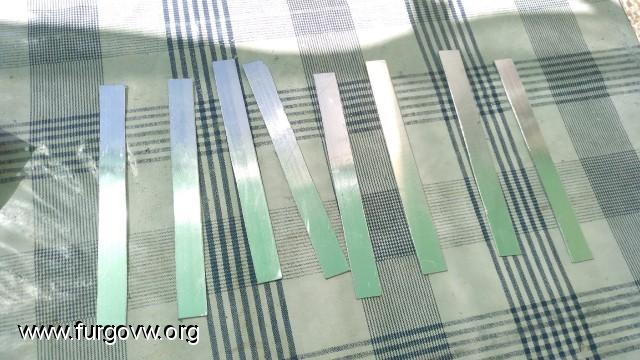

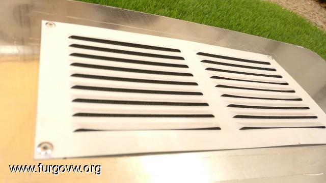

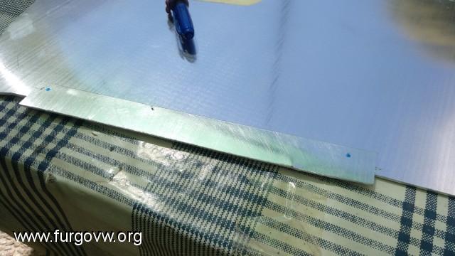

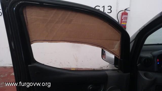

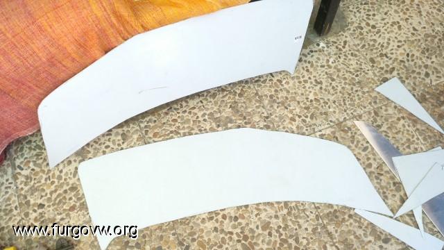

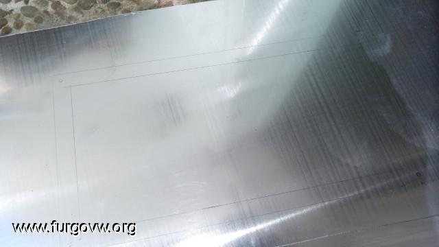

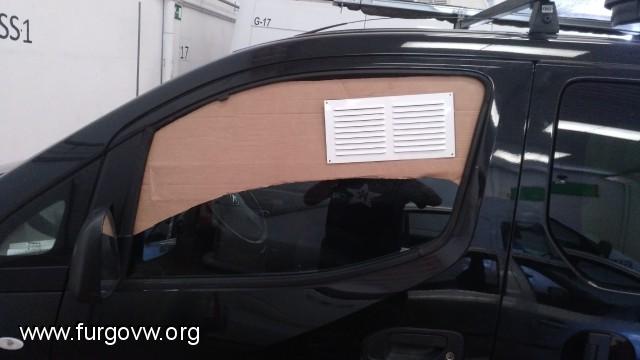

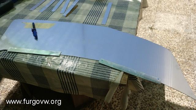

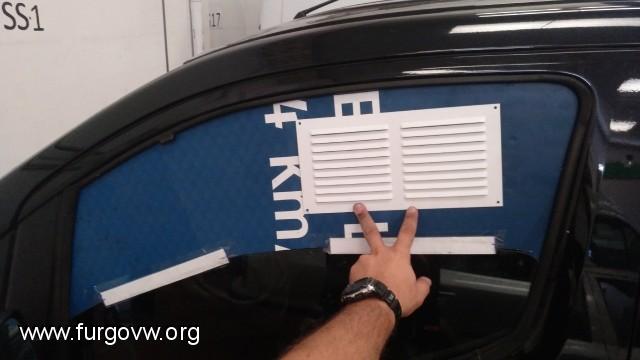

El proceso se resume en crear una plantilla a base de cartón. Después yo hice otra plantilla con un cartón pluma que era más rígido y más cómodo de trabajar. Después se transfiere a aluminio y se crean las piezas que uniremos con remaches.
Os dejo con las fotos que creo que se explican mejor que yo. Cualquier duda estaré encantado de resolverla.
Como veréis aun me queda pintarlos de negro y ponerlos en la furgo pero ésta está de ruta con mi pareja.
Espero que os ayude y os anime a los que estéis dandole vuetas.
