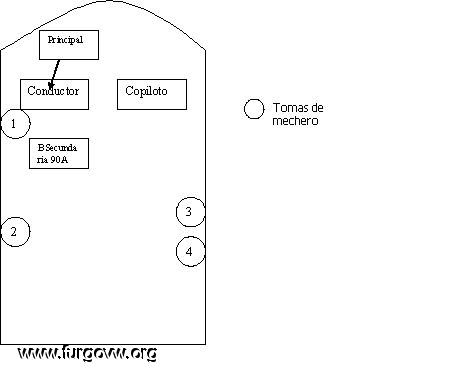

He estado probando diferentes opciones este fin de semana, y la nevera hemos conseguido que funcione bien! El problema era que son muy largos los cables.
En la imagen que he hecho, tengo dos baterias la principal(debajo conductor) y la secundaria(más atras). Probamos desde la secundaria directamente con unos cables largos y no funcionaba, probamos con unos mas cortos y prefectamente.
Tenemos 4 tomas de mechero!
En la toma nº1 tenemos un transformador directo a los cables de la bateria, que casi no lo usamos. Con el transformador puesto pero sin encenderlo, la nevera no funciona en el mechero nº2, si quito el transformador de ahí, la nevera funciona perfectamente. Es culpa del transformador?¿ Porque con el no funciona y sin el si?¿El tansformador se yeba tensión aunque no funcione?¿En el nº 2 la nevera funciona ok. Nos bastará con eso por ahora.

Arkitam, en la página 80 y 81 de las instrucciones habla del controlador de la bateria.
Tienes dos baterias?
Si és asi entiendo que el problema te ocurre con las tomas de la segunda bateria.
Asegurate de tenerla configurada en LOW para conectarla a las tomas traseras.

todo el problema radica en la bateria, a dicho adios. en breve me vo a comprar una nueva. estoy pensando en convencional o de gel. Y los amerajes poner de 90a mas o menos haber si aguanta algo mas. Sabeis si se puede poner mas amperaje que la bateria principal?¿
