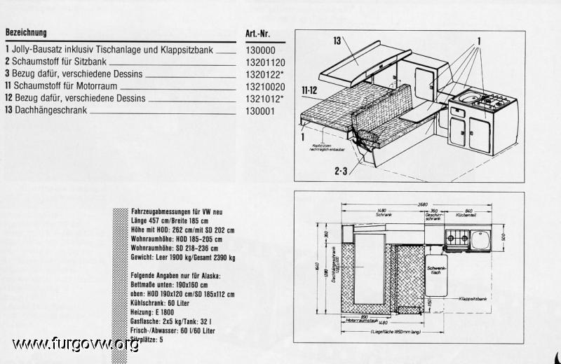

  acabo de comprar una t3 y estoy pesando hacerme los muebles interiores. me avian comentado que en esta seccion salian unos planos pero no los encuentro. si alguien me puede ayudar o dar ideas os lo agradecia.
Kombico
Yo llevo varios días dandole vuelta al foro y no he encontrado los planos de los muebles. En mi búsqueda me he encontrado con varios mensajes que piden lo mismo. A ti como te fue?. Algún buen compañero que se anime a medir los suyos y subirlos?
belenek
a ver si tengo un rato y os pongo medidas que los tengo desmontados
No se realmente que necesitais, yo os puedo medir el del mueble fregadero, el altillo y el de detras
Mi interior es este
ulurulu
pues te quedó muy bien. hay un apartado que se llama manuales, ahí hay manuales de las furgos, de muebles, electricidad...aunque creo k solo de los muebles originales, no se si os servirá. saludos!
