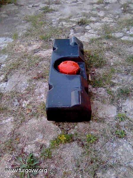

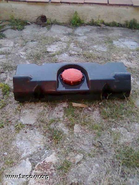

he ido recopilando informacion y material para adecuar la instalacion de agua de mi furgo. Ahora vienen las dudas de cara al montaje. El deposito de agua de la foto, será el deposito de aguas limpias (antes lo era de sucias, y ya lo he limpiado mas o menos bien). El motivo del cambio es que instalaré el tanque gpl externo en su lugar y tambien he conseguido el deposito de aguas grises original. Así que toca reaprovecharlo al otro lado de donde estaba intalado. Este es el deposito:

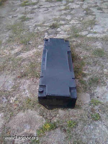

La instalación en los bajos estaba hecha con varilla roscada, y tuercas y arandelas. Así que pensaba hacerlo de la misma manera para sujetarlo a la furgo, pero aqui la primera duda. Estaba con varilla roscada dentro de los muebles, y ahí si que no importaba que sobresaliera unos centimetros, pero al cambiarlo de lado no puede sobresalir en el suelo de la furgo. ¿Cómo lo habeis sujetado vosotros?
Mas dudas, me gustaria buscar una boca de llenado externa en la chapa de la furgo con llave. He visto que algunas bocas llevan salida de aire. El deposito ya tiene un pequeño agujerito de unos 3 mm, será suficiente, o necesitare más salida de aire?

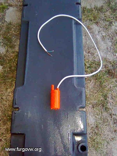

Sobre la bomba de agua que compré, mis dudas son ahora de como voy a sujetarla dentro del deposito para que quede lo mas cercana al fondo del deposito, o la dejais que simplemente se sujete con la manguera y el cable de corriente? ¿alguien lo ha hecho ya con esa bomba y ese deposito?
Me falta una foto del otro extremo, que es interante porque tiene un agujero, me imagino que antes tenia un grifo a modo de  vaciado. Supongo que se lo volvere a poner, ya que creo que será util algun dia enchufarle 1 m. de manguera para quitarme la arena de la playa de los pies...
Me olvido de algo?

Por favor darle un vistacillo a mi bomba de agua y decirme si sirve bien para ese deposito???

a ver, me comenta que me olvide de mi bomba de agua y que ponga una que no sea sumergible. Supongo que será mas o menos parecida pero con la ventaja de ir fuera del deposito, de manera que ante cualquier problema es mucho mas facil acceder a la bomba sin problemas, y no hay que mirar dentro del deposito o incluso tener que desmontarlo. Así que si a alguien le interesa esa bomba de agua? .meparto

- eli sujeto el deposito q llevo yo de unos 70 l. con 4 tiras q venden en roulot y unos rosca chapa gordos directamente a los largueros. Aqui puedes ver fotos http://www.furgovw.org/index.php?topic=153970.msg1095430#msg1095430
- boca de llenado puedes poner sin problemas, yo en la T3 cuando la restauramos la cambie. Es muy sencillo hacerlo, haces el agujero, lo proteges para evitar las corrosiones de las q te habla ramovil, con spray de zinc lo apañas sin problemas. respecto a la ventilacion con ese tubito te vale ya q por el propio agujero por el q llenas tambien sale aire
- en las T3 lleva esa bomba misma tirada al fondo del deposito sin mas, prueba a ver si flota pero supongo q no. la puedes poner fuera pero tiene el peligro de q se congele, en mi primera T3 se me congelaron dos bombas pq iban por fuera.
- no se donde vas a poner el deposito pero si lo pones en el lado derecho ten cuidado de no tapar el numero de bastidor o tendras lio en la itv
