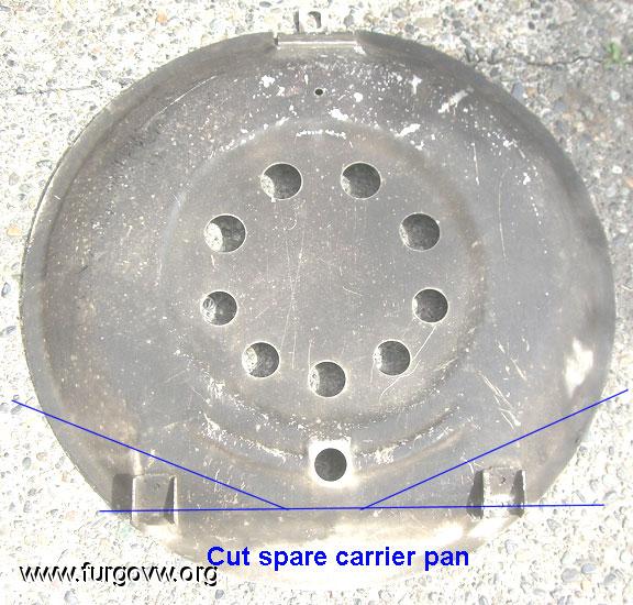

hola gente, tomo prestada una foto de arnoldo:
alguno tenéis fotos de este protector delantero? me interesa saber como va sujeto ... tengo la idea de fabricarme uno .. e intentar llevar ahí la rueda de 15"
me suena haberlo oído pero no sé si es cierto ... los hay con espacio para la rueda? o no son más que un protector fijo?
saludts!

lo del protector no te puedo ayudar, pero en esta página sale como modificar el soporte original para meter una rueda de repuesto de 215/75 15

algo así tengo en mente ferrandiski ;)
gracias!

estoy con esto .. a ver si sale bien ;)

Marzo 07, 2009, 22:23:44 pm #6 Ultima modificación: Marzo 07, 2009, 22:29:59 pm por ferrandinski
seguro que te queda bien, y cuando acabes a ver si puedes poner unas fotos  ;D ...y una explicación inteligible porqué de esa página hay cosas que flipas como por ejemplo
