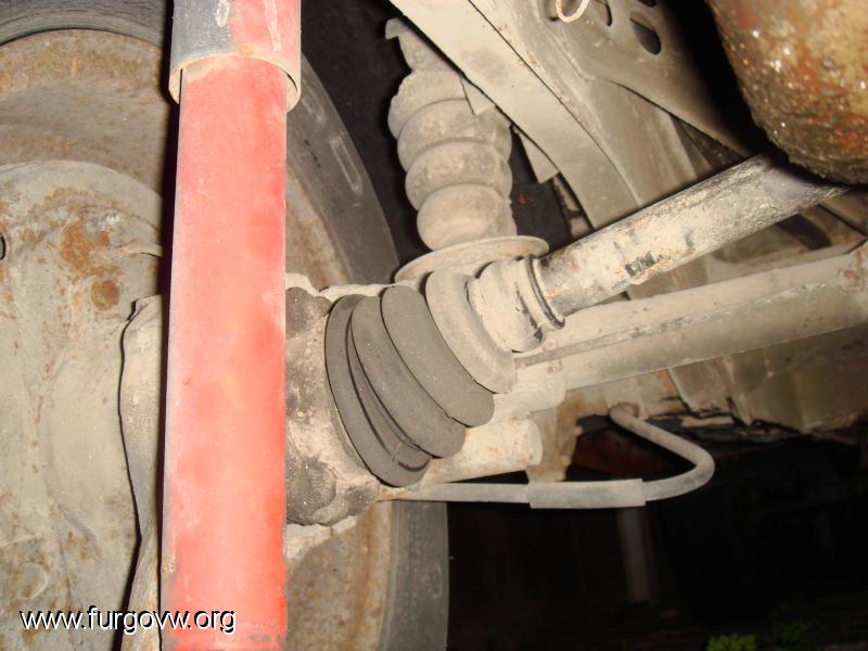

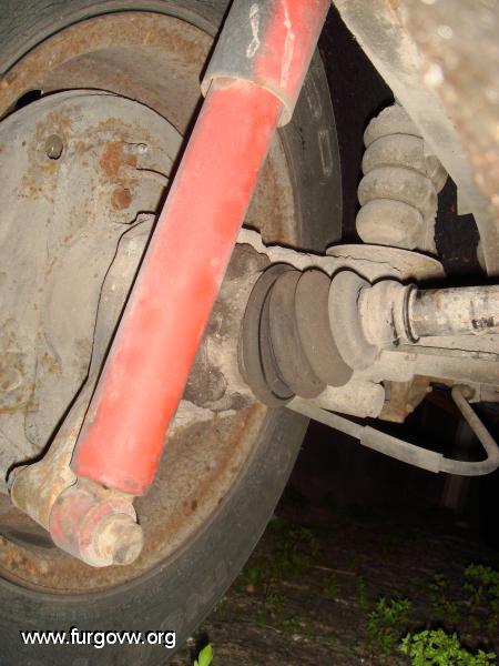

Hola! Muchas gracias por haberme contestado tan pronto. Yo llego estoy todo el dia fuera y llego a casa de noche, de ahí la tardanza en contestar. Pues te mando dos fotos de los capuchones, así me dijo el mecánico que se llamaban , te mando un par de fotos y creo que es eso que me mandaste, pero como yo no tengo mucha idea de mecánica ni siquiera se su nombre. Son esa especie de gomas que estan al final del eje  de forma rugosa como si fuera un acordeón. Supongo que por la foto tu sabras lo que es. Yo no tengo mucha idea de mecánica pero si no es muy complicado intentaré hacerlo pues no tengo dinero pero si tiempo y ganas. Un millón de gracias por tu ayuda.

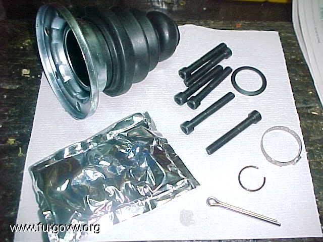

Pues si son las piezas que te puse.
Complicacion poca, aunque si mucho pringue. Lo primero es desmontar los brazos.
Aunque tengas solo uno roto de cada lado, yo desmontaria las dos transmisiones y cambiaria los 4 fuelles, comprobando incluso si hubiera alguna homocinetica tocada (el conjunto de piezas moviles que va dentro de cada fuelle). El kit entero incluyendo esta está en 40 y poco euros, por lo que solo el fuelle con sus tornillos y grasa puede valer como mucho unos 15 euros.

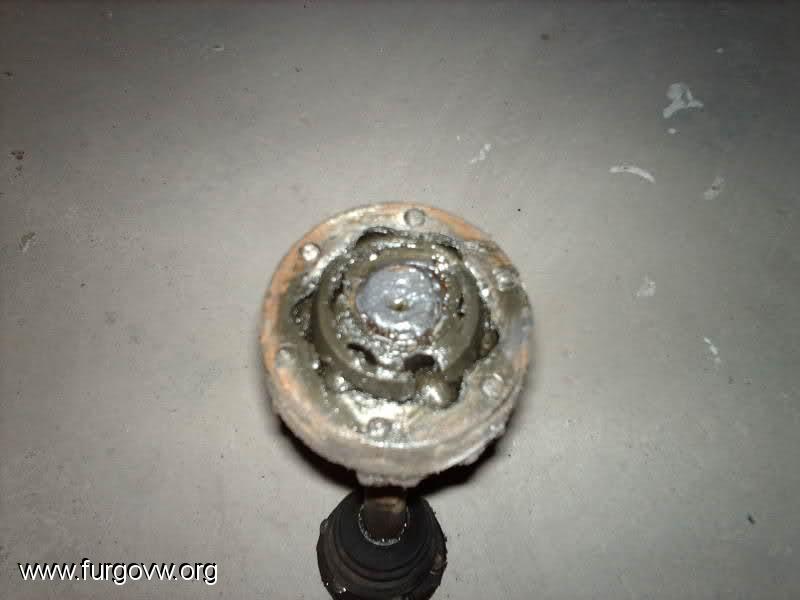

Una foto de una de las transmisones de mi furgo cuando las desmonté

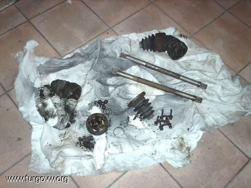

Una vez aki, es cuando viene el pringue. Los fuelles van metidos a presion sobre la pieza que ves (homocinetica), un golpe y salen hacia atras. Pero claro, para quitar el fuelle viejo y poner el nuevo, hay que sacar la homocinetica.
Una vez limpia la punta, verás que lleva una anillo que lo sujeta al eje. Hay que sacar este clip, y después con un golpe ya está todo fuera.
Cuidado, porque si se te cae alguna bola, despues te puede costar un pokillo ponerla en su sitio. Lo recomendable de todas maneras, una vez fuera, sería desmontar y limpiar bien cada conjunto y engrasar de nuevo, aunque luego tiene su historia el montar todo y que funcione (solo tiene una posicion). Si te decidieras, con una explicacion y paciencia lo puedes hacer.
Y ya está, metes el fuelle nuevo, la homocinetica de nuevo en su sitio con el clip, y el conjunto de eje y transmisiones de nuevo a su sitio con los tornillos.
Imagen general, con todo desmontado
