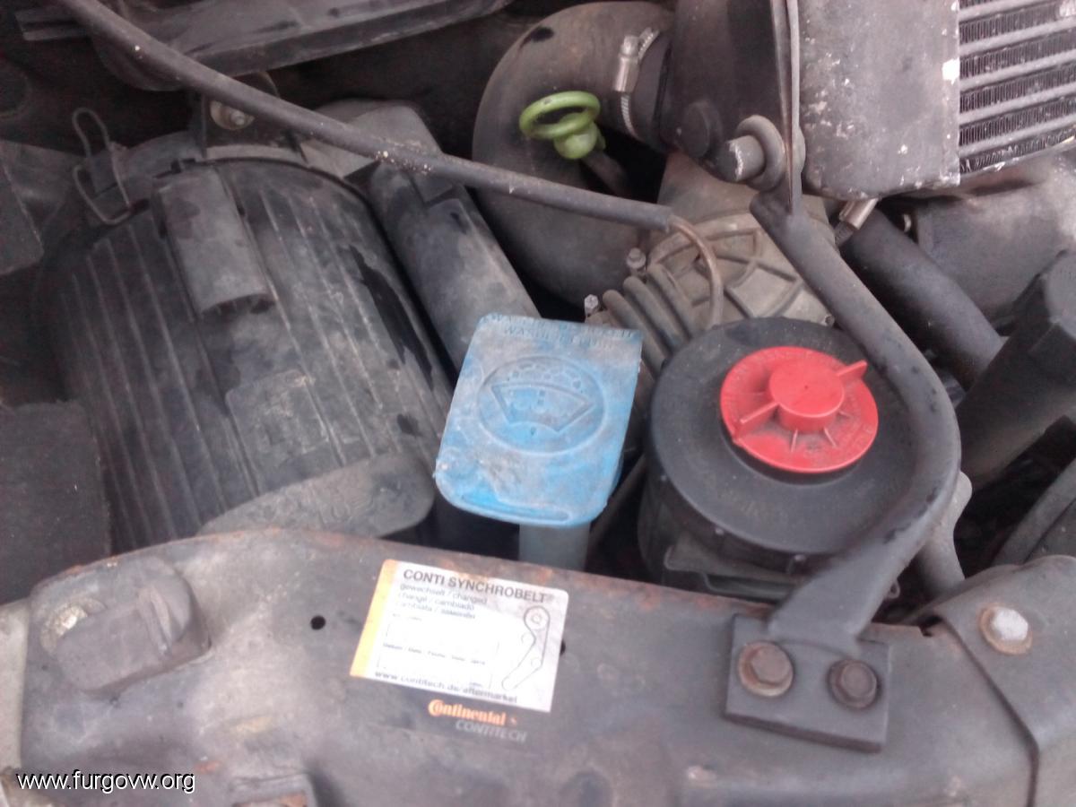

Buenas he comprado tubo de riego t y codo y he conseguido hacer el circuito, el problema es que con el tubo de riego me cuesta mucho llegar a los difusores ya que no puedo ejercer fuerza para meter el tubo.
¿hay alguna manera Mara desmontar los  difusores .?? se puede desmontar la remita del capo ??
