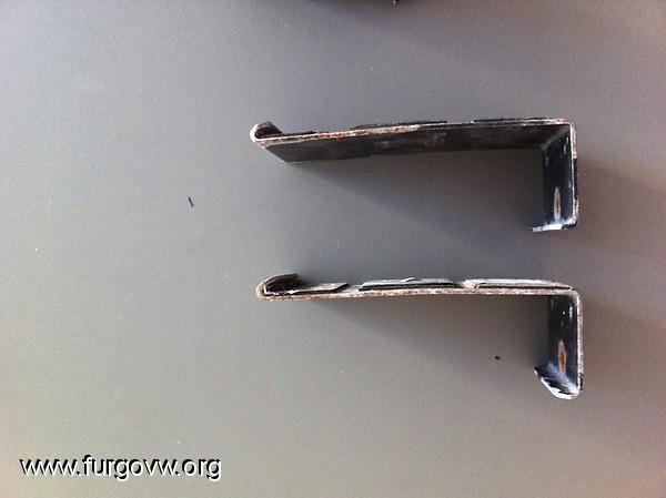

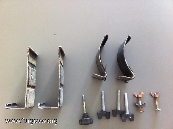

fotos del portabicis no tengo pero los anclajes si
ahi van,al igual faltan cosas no se,la chica ala que se lo compre no sabia mui bien como iba.

las eles curbas van en la parte de arriba y las otras abajo.apretar con los tornillos que trae y listo
warioo
pero las eles curvas van sin ningun tipo de tornillo?
cojidas asi y luego apretando solo por abajo?
gracias

Tienen el enganche  directo en la puerta y el otro al portabicis con los tornillos

yo creo que iva asi. pero no lo recuerdo muy bien.lo tenia en la anterior furgo

Las eles grandes abajo,las curvas arriba...mediante los tornillos largos vas apretando y haciendo presion desde abajo..

los enganches de arriba, en mi caso, van unidos mediante una barra, este conjunto (enganches +barra) lo pones en la parte de arriba de la puerta y cuelgas encima el portabicis.
en la página de Paulchen puedes comprobar si tu modelo lleva la barra o no .

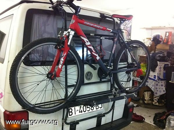

hola a todos aquí dejo una foto del montaje del portabicis paulchen que he comprado
gracias a todos por la info
saludos

Me acabo de comprar un portabicis Paulchen para una Ford Tourneo. El sistema de anclaje a la furgo es el mismo que el tuyo, pero veo que le has incorporado un candado. Venía de serie? Lo has hecho tú?. Estoy pensando en como evitar que me roben el portabicis ya que se suelta en un minuto.
