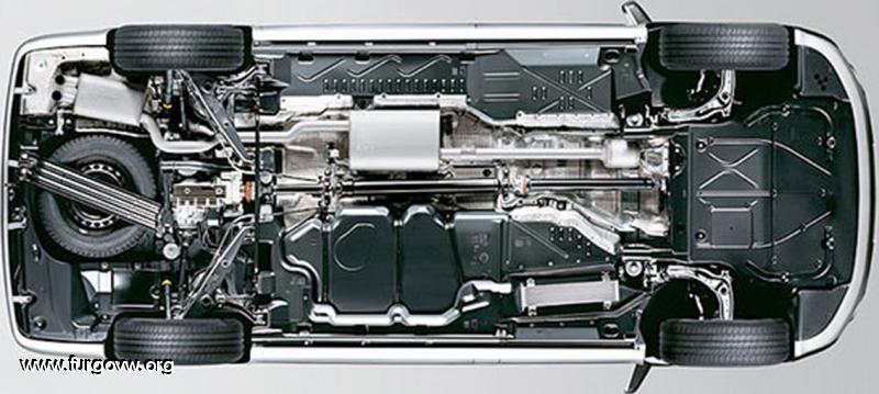

Febrero 25, 2009, 08:21:20 am #3 Ultima modificación: Febrero 25, 2009, 08:23:08 am por vara
Aqui lo ves perfectamente, al lado izquierdo de la rueda inferior derecha segun ves la foto. Si necesitas algo, vivo a la salida de Oviedo al lado de Colloto ;D

Gracias por la foto. Lo estuve mirando y roto no está pero está abombando por el medio y tengo miedo de que me dé algún problema, aunque que yo sepa lleva así un año por lo menos que es desde cuando tengo la furgo.
Tendré que pedir precio en la vw.
