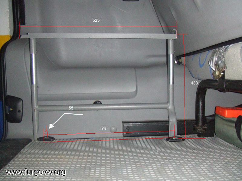

Hola, yo tengo solucionado el tema con dos colchones de gomaespuma de alta densidad de 120mm de espesor, cada uno.
En mi caso, para no tener que llevar otro colchón más, suplemente el bastidor del maletero con unos casquillos de aluminio de 120mm también y de esa manera quedaban enrasados el colchón del maletero y los míos.
La verdad es que quedo dabuti.
Espero que te sirva de algo.

Muchas gracias, Guevariana. Lo tienes montado de lujo, y la explicación y las fotos fenomenal. Yo no tengo el tema de la tabla trasera del maletero, pero quizás me plantee hacerle algo así. También puedo probar plegando los asientos individuales y seguir utilizando los colchones que me dices.
Muchas gracias

Muy chulo el brico Guevarina!!
Te quiero hacer una pregunta, de cuanto te queda de largo la cama con el armario trasero, sin utilizar los asientos intermedios.
Yo estoy pensando hacer algo parecido.
El armario lo voy hacer, pero la cama no se si hacerla con el armario, o con los asientos intermedios avatidos.
gracias y saludos!!
