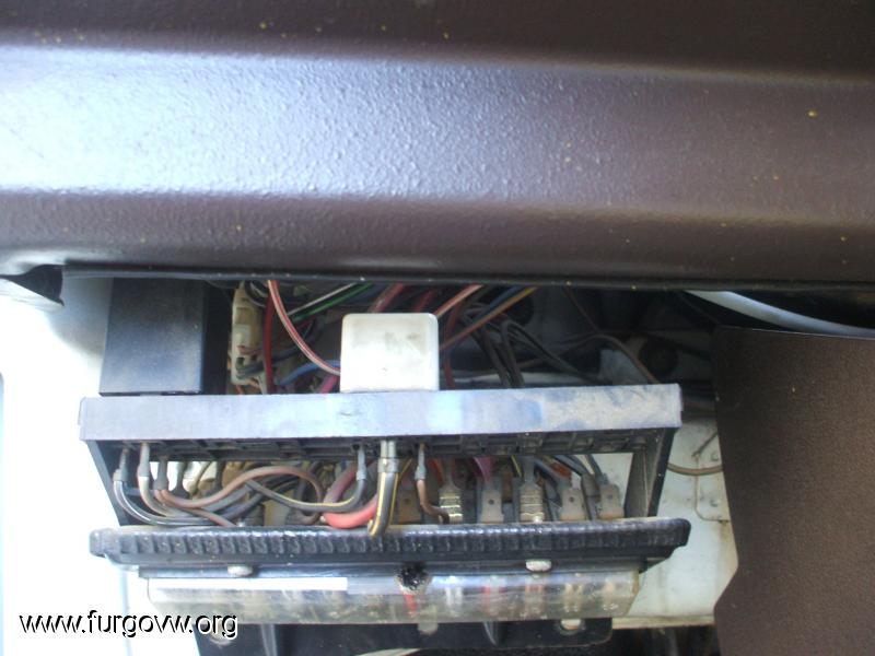

Cuando he ido a arrancar la furgo hoy se me encendian un momento los leds del aceite y temperatura (los tipicos que se encienden cuando la llave esta en posicion 1) y luego se apagaban.
He pensado que no tenia bateria, y se la he cargado. Pero seguia pasando lo mismo.
Entonces he empezado a investigar:
Cuando pasaba la llave de 0 a 1 oia como un clac. dentro de lo que es el cuadro.
Asi que tocando cosas, cuando conectaba las luces de emergencia empezaba a sonar el clac, pero rapidisimo, tipo zumbido. claclaclaclac...
Ya he encontrado de donde suena. Es el rele de la foto, el de la izquierda. No se si es que se me ha estropeado el relé o es otra cosa. porque si hace clac quiere decir que se desconecta o se conecta asi que no se si es que el rele hace ruido pero tengo que seguir buscando que le hace conectarse y desconectarse de esa manera o si simplemente tengo que cambiar el rele.

Pues hombre normalmente hacen un pequeño ruidito...., pero  no sabria decirte si ese ruido es porque está mal.. ¿¿??

Nono, es un ruido bastante fuerte.
Ya tengo el rele desmontado, alguien sabe como se comprueba si funciona bien? alguna prueba que hacerle.

Di que patillas tiene, o pon una foto...
Di el numero que pone arriba e igual alguien sabe de que es...
kastor_juggler
Es el rele 21 (escrito en blanco encima)
tiene 3 patillas: 31 49a 49
caracteristicas: 12V/2(4)x21W

He cambiado el rele.
He probado las luces de emergencia y funcionaban. Pero cuando he tirado a arrancar ha girado el motor de arranque una decima de segundo y luego se ha apagado todo y otra vez los mismos sintomas.
Ya no se que mirar, estoy pensando que puede ser una derivacion a masa o algo. Pero no se por donde empezar.
Ideas? sino me tocara gastarme la pasta en el mecanico  :( y yo que estaba ahorrando para un tubo nuevo....
en fin, saludos y a ver si a alguien se le ocurre algo.

Al final era la bateria, que habia cascado.
Yo la cargue para ver si era eso, pero se ve que aunque la carges, si esta muerta, la furgo no arranca.
Bueno ya esta, no me ha salido cara la broma. Aunque un problema electrico en una t3 supongo que nunca sera caro. Para 2 cosas electricas que lleva.
