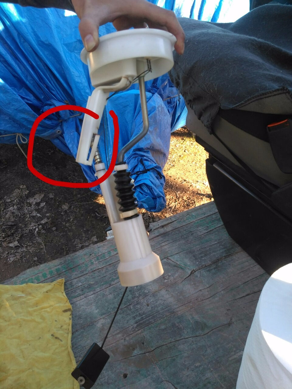

Hola furgoneteros, ayer estuve desmontando la furgo para sacar el aforador y mirar lo que me encontrado. Sin saber nada de mecánica parece que a sido manipulado porque parece que la pieza este doblada. El caso es que antes de encenderse la luz de la reserva ya no arranca o le cuesta un montón y cuando lleva gasolina va perfecta. Como leí por aquí que podría ser el aforador... Que hago compro uno nuevo o se le puede hacer algo?no quiero gastarme 100pavos más arrgg ayudas mil gracias ???

Yo lo veo más bien roto, que doblado. El plastico es lo que tiene, aunque con un par de bridas pistola de aire caliente y superglue, se puede solucionar todo.
Hay un post en este foro que habla de aforadores y allí puedes ver varias fotos de ese sin estar roto.
Yo creo que tengo alguna foto, pero no se donde, si te hiciera falta la busco. MP

Gracias fermounth alfinal he pillado uno en el desguace por suerte! Ya lo he puesto ahora me falta esperar a que se encienda la reserva a ver...
