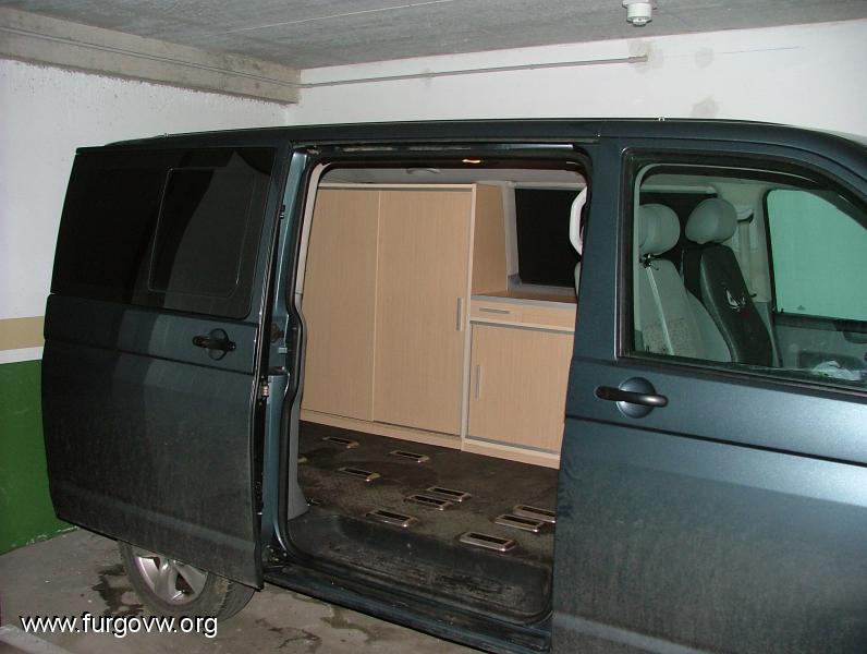

Pregunta de novato, como puedo anclar los muebles altillos a la pared y el techo, o como se debe hacer?, si con remaches de rosca, bisagras o con que. Una explicación me iria muy bien y si sabeis de algun tema que tenga fotos mejor.
MOREIN31
HOla, te hablo desde la experiencia en una T4. Yo los he anclado sólamente con dos tornillos a los orificios roscados preinstalados de fábrica para los cinturones de la tercera fila de asientos. No se si se me explico. A parte de estos dos puntos de fijación, el mueble apoya sobre otro mueble lateral, tipo el de la cali (ropero).

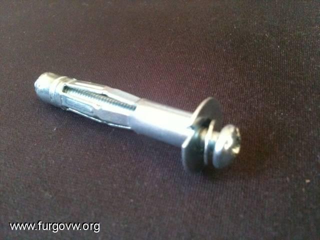

Con tacos metalicos, de los que se anclan al apretar. yo tambien estoy con el altillo.

calvin82, a ver si puedes poner alguna foto, pues no se como son esos tacos.

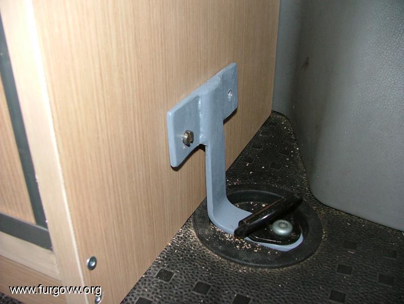

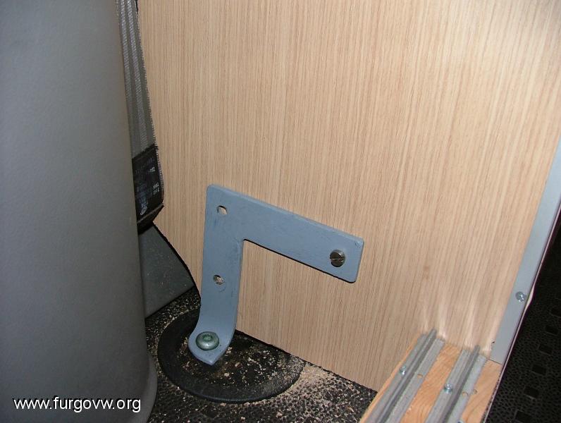

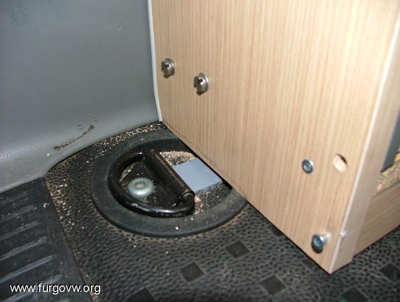

calvin82
Estos tacos se meten en un agujero del trabesaño del porton, en mi caso en la t4 y al apretar abren ya puedes soltarlo, colocar en mueble y apretar.
furgomaniaco
es algo muy parecido al remache roscado,pero queda mucho mas fuerte el remache

calvin82
Cita de: furgomaniaco en Marzo 03, 2011, 00:11:39 am
Seguro que si, este queda un poco flojo, pero con un poco de sicaflex se asegura de pm. si se acaba aflojando ya os contare...
